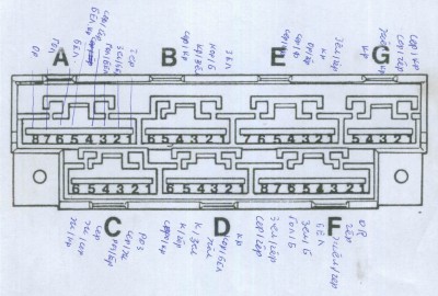

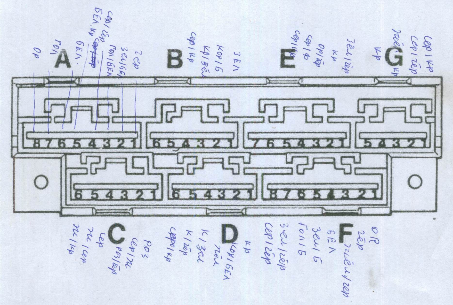

СообщениеДобавлено: Сб Ноя 12, 2011 13:33    Заголовок сообщения: Ответить с цитатой
Про входное тестера верно.
Но большое входное сопротивление это даже плохо.
Запросто видит всякие спонтанные батарейки,
коих при разнородных металлах и влаге в авто полно.
Лучше подключить вместо тестера лампочку с приборки.
Свечение вполнакала "скажет" об исправности цепи.
Еще можно померять ток с этого провода на массу.
Узнаешь сопротивление в цепи.
У меня где то 0.2А получилось.
На Кроме резистор и диод находяться в коробочке с электроникой блока диагностики.
Сама коробочка стоит выше блока предохранителей разьемами от себя. Прикрыта динамиком. Разбираеться для осмотра легко.
Распиновка см. картинку.
 Просмотрено:  397 раз(а)
