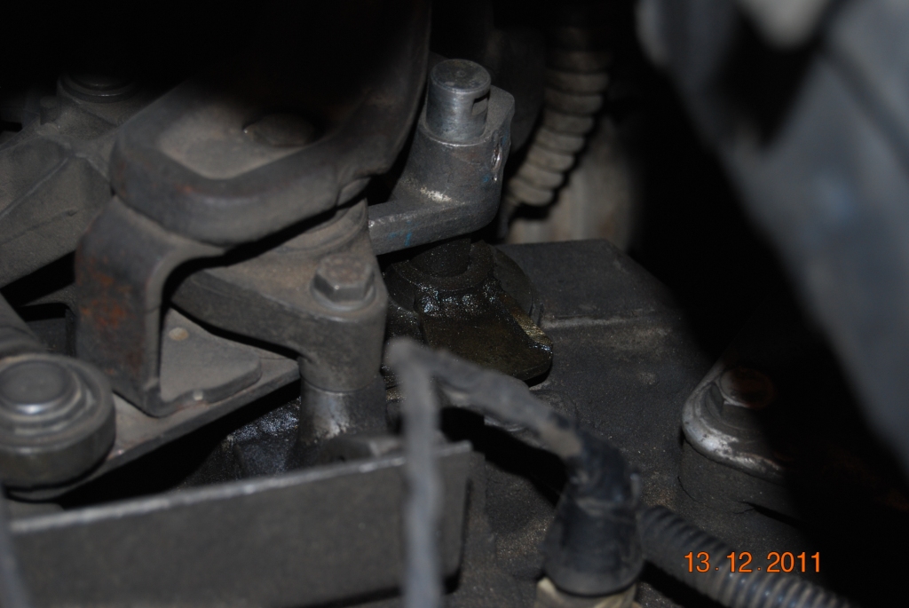

СообщениеДобавлено: Вт Дек 13, 2011 23:29    Заголовок сообщения: Ответить с цитатой
Можливо фото не зовсім вдале, але суть в тому, що з капралону, або фторопласту точиться втулка по розміру вала, ця втулка заміняє сальник, тому плотно підганяється до вала. Далі: місце виходу вала в стандарті ущільнюється сальником, туди і одягається втулка, а те що видно на фото, кронштейн який утримує цю втулку. Якщо цікаво, то зроблю схематичний рисунок, відсканую і виложу. Я особисто дуже задоволений.

Дякую, Сергій. Цікава конструкція. Буду дуже вдячний за схему.
