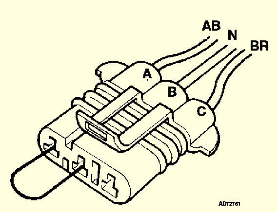

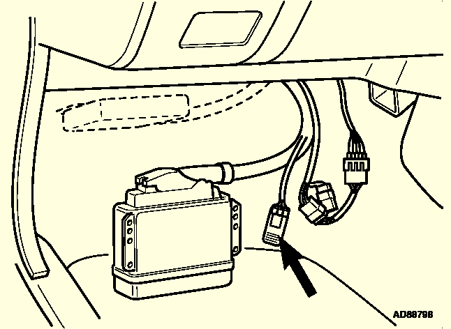

На 1,6 DOHC, насколько я помню, ставился GM'овский впрыск. Там все должно показывать лампочкой.
Процедура:
1. Включить зажигание
2. Проверить горит ли "форсунка" на панели
3. Перемкнуть скрепкой контакты А и В (рисунок 1) в разъеме диагностики (рисунок 2).
4. Сосчитать кол-во вспышек лампочки. Считается так (просто как пример, думаю разберетесь):
- вспышка, короткая пауза две вспышки - код 12
- длинная пауза
- две вспышки, короткая пауза, 5 вспышек - код 25
5. Свериться с таблицей кодов

рисунок 2
 Просмотрено:  268 раз(а)
рисунок 1
 Просмотрено:  256 раз(а)
