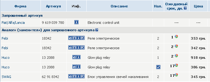

Добрый день.Прислали реле накала G.CARTIER PSA 9619039780.
Подскажите подойдет оно вместо FEBI BILSTEIN 18342 на Fiat Scudo 2.0JTD
alex-lv
Возраст: 30
Зарегистрирован: 14.09.2009
Сообщения: 1306
Авто: продано
СообщениеДобавлено: Пт Янв 27, 2012 17:20    Заголовок сообщения: Ответить с цитатой
igorh
Так
