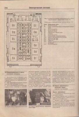

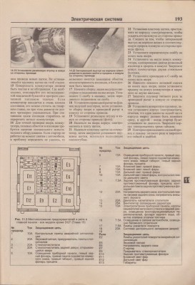

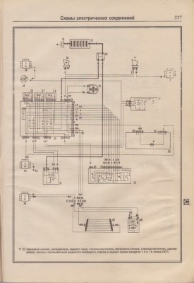

незнаю. не смотрел еще. а есть у кго то картинка блока предохранителей и что куда тыкать?

sheva70
спс
