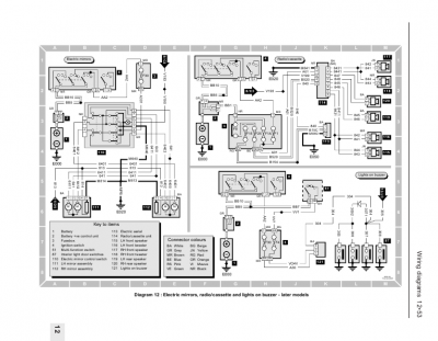

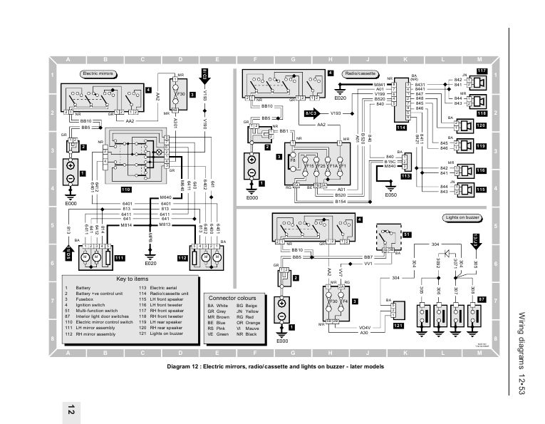

itson писал(а):
Его (зуммер) обычно сами ставят как мне кажется.
это вам только кажется. К примеру, в америкосах еще и на открытую дверь пищит препротивно. А в цытрамонах на забытый в замке ключ. В моем пыже на невыключенные габариты/ближний при выключенном зажигании и открытой двери. Это - ШТАТНАЯ функция.
Блок под номером 121
 Просмотрено:  190 раз(а)
