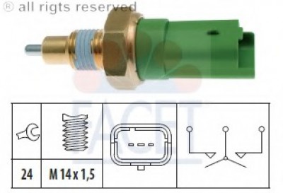

Очень интересно подобное реализовано в Renault
Вот такой приблудой. Very Happy
Без выжатого сцепления на передаче не заведёшь.
Думаю к ней подключить сигналку не составит большого труда.
Возможно и в Фиат коробке пройдёт такой вариант.Если добиться контроля нейтралки. Very Happy

Предлагаете методом тыка искать место на КПП ФИАТ для датчика Рено?

Датчик включение фонарей заднего хода +включения заднего дворника+контроль нейтрали.
С первыми двумя действиями механика понятно. А именно контроль нейтралки нужно разбираться Very Happy
(пока надежда на то что установить в место штатного рукоблудить с длиной штока датчика)
Или такой вариант опадает?

При чем тут фонари ЗХ? Этот датчик однозначно говорит про нейтраль? Нет. Задний дворник? Каким боком,поясните!

Именно этим датчиком включаются фонари, дворник,и контроль нейтрали.
RENAULT 8200008194 777.25 грн. Датчик заднего хода Very Happy

Ostas,это у всех так,или только у вашей? Как можно связывать переключатель передач,датчик ЗХ и дворник? А в движении прямо,выходит,его включить нельзя?Одной блокировки только по ручнику недостаточно- в авиации и космич. технике все понадежней,а дублирование отказывает. К тому же,что мешает и оставить на передаче и ручник затянуть,моло таких водителей? И как тогда стартеру быть бедному
