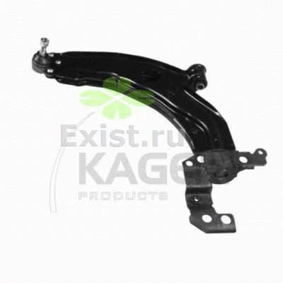

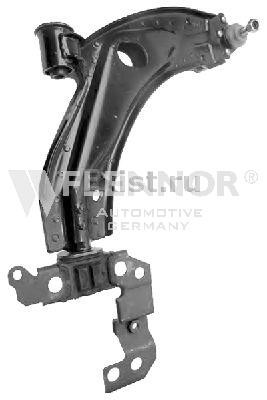

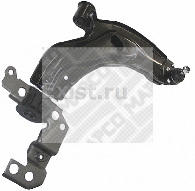

СообщениеДобавлено: Вс Фев 12, 2012 15:32    Заголовок сообщения: Ответить с цитатой
Данил82 писал(а):
Vlad2838
Самому менять рычаги на Добло не доводилось, но если верить каталогам, да и по фото видно, что разница в отверстиях под болты имеется, и один вместо другого вряд ли подойдет.
А помоему на фото никакой разницы между ними нет
вот фото Mapco 49037 (по экзисту подходит)
и фото Flennor FL768-G и Kager 870737 (по экзисту не подходят)
Kager 870737

Flennor FL768-G

Mapco 49037
 Просмотрено:  369 раз(а)

Данил82 писал(а):
Vlad2838
Ха ......знама такое, дело.
И в самом деле есть два варианта рычага отличаются задним сайлентблоком у старых сайлент. в штампованом корпусе у новых в литом.
Немного не так.Сам с этим делом разбирался.В литом корпусе сайлентблоки идут с приметкой "усиленная ходовая часть".У меня такие стоят + стабилизатор.Перед этим был Би пауэр такого же года, так там стояли сайленты в металлическом хомуте и без стабилизатора.

СообщениеДобавлено: Пн Фев 13, 2012 11:20    Заголовок сообщения: Ответить с цитатой
Vlad2838
разницы ни какой потому, что все 3 фоторгафии со штампованым корпусом.
