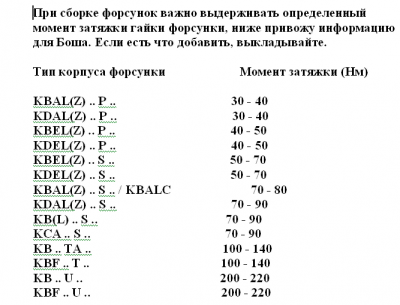

Решающее слово ((автохозяйствах)) Very Happy
Которые как мне кажется в основном занимаются ремонтом дизельной аппаратуры Маз,Камаз,и тд. там подобных (причуд) с моментом затяжки практически нет. И приобретать подобный дорогой инструмент нет смысла. А если форсунка FIAT 9350109280 стоит 1199.16 (110.01 €)
И клиент докажет (криворукость) сборки ............... Very Happy
(ИМХО)
Ниже инф. (НЕ ПОДТВЕРЖДЕНА Very Happy )
сайт дизелистов.

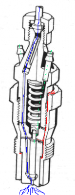

Двигателя разные бывают ТАК ЖЕ И ФОРСУНКИ (разных конструкций)
(К примеру форсунка двиг. 1.9D нет никаких шайб,прокладок влияющих на течь Very Happy)

Да в основном так и (рукоблудят) Very Happy
А в наших форсунках посадочное место распылителя при большом усилии затяжки деформируется и форсунка начинает течь.
(фото посадочное распылителя продавлено)
