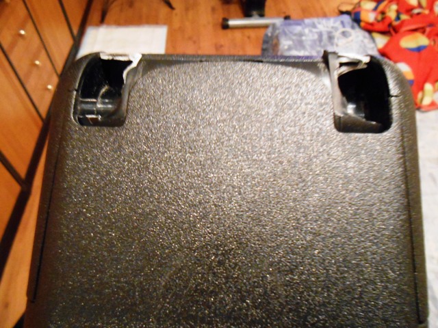

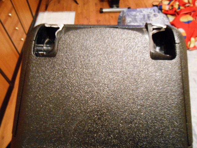

Поставил такой на новый у официалов...Сломался через 2 месяца, я человек не маленький и при откидывании его в вертикальное положение, опёрся пару раз - и привет, выламал у основания. Гарантийному ремонту сей дэвайс не подлежит, ОД грит., механическая поломка...а цена его, между прочим, 900 грн...
Думал встать в позу, а потом плюнул, купил на авторынке на Перова китайский аналог за 200 грн, сам поставил на штатную основу ( вкрутив-выкрутив 4 самореза, правда, сняв всю конструкцию - и служит дальше...правда, ненадёжная и хлипкая. жду, когда опять сломается...Так что не ведитесь, тем более, что основание сего девайса скрывает держатель для бутылки в Кубо и затрудняет доступ к прикуривателю и усложняет прищёлкивание ремня безопасности

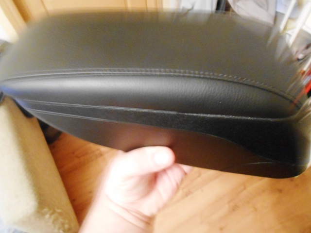

Его слабое место - это как раз соединение основы и бокса - чуть сильнее опёрся, так трещит, а выламывается из вертикального положения...
Уже второй раз выломался во время удара в бочину( ДТП). Удар, вроде, не сильный был, никто не пострадал - а подлокотник опять сломался у основания Evil or Very Mad я весом, наверное, приложился при ударе....

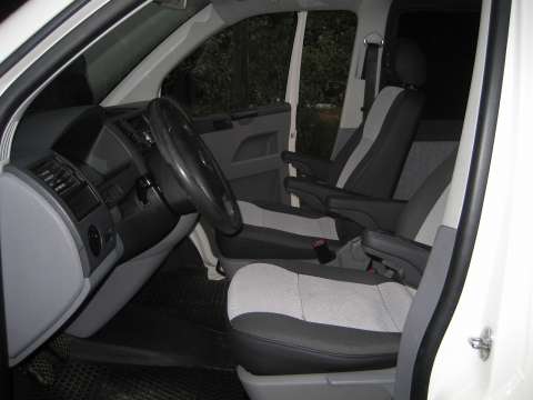

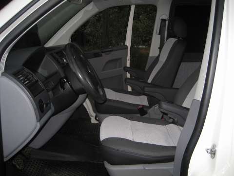

Підлокотники які кріпляться на сидіння як в оригіналі ставляится без проблем. Я переставив 40штук на т5. І оригінальні, і від шарана, саморобні. Робиться все просто і легко. Знімаєте обшивку сидіння. Приварюєте пару сантиметрів квадрату (труби), до в середину вваривши гайку. Збиражте обшивку. І прикручуєте спокійно як в оригіналі підлокотник. Годину роботи... Аж як достатньо.
А говорити багато вміють ті хто ніколи не робив. Казали мені що кріплення оригінальні для т5 на задні сидіння зробити як в оригігалі ніяк не можна. А насправді все робиться, і не відрізниш де оригінал а де сам зробив. Все простт і легко, потрібно лише руки і голова...Smile

Ось чисто для перегляду. Декілька варіантів моєї роботи.
