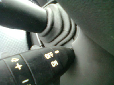

Сегодня и я себе поставил круиз.
хочу поблагодарить diag за то что просек данный вопрос.ovc1313-спасибо что тоже расписал что и как....
Поставил себе от 147 (не видел смысла покупать все в сборе,заказал только рычаг круиза от 147).все работает. на вид получилось отаке......
 Просмотрено:  468 раз(а)

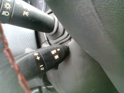

готово ура.....
 Просмотрено:  433 раз(а)

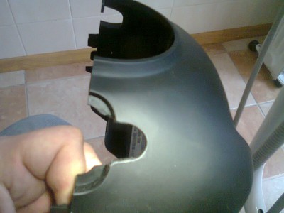

вырезаная дзюрочка под круиз контроль выглядит так.
