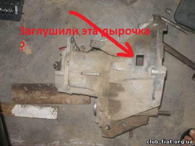

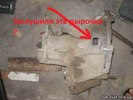

Kalina писал(а):
Всем откликнувшимся спасибо.
Грешу на эту хрень которая с корзины выпала при снятии. Как она туда попала загадка. Думал корзина развалилась. Пересмотрел все, все целое только корзина малость поцарапана, видимо этим осколком. Вернусь с командировки буду коробку перебирать. Из под штока переключения передач масло сифонит. Потом обратно все соберу и будит видно. Шток на главном ходит нормально.
есть пластмасс (крышка)
 Просмотрено:  129 раз(а)

Kalina
Здравствуйте, уважаемый коллега. Прочитал, что Вы перебрали коробку. Не откажите в помощи консультацией. Вы писали, что из под штока переключения передач сифонило масло. После ремонта всё прошло? Как его вообще снимать и можно ли это сделать без съема/разбора коробки. Помучавшись сам, так и не понял. Думаю, может если снять крышку сбоку, то можно добраться изнутри до узлов, которые его удерживают?

СообщениеДобавлено: Чт Окт 22, 2015 17:26    Заголовок сообщения: Ответить с цитатой
Осколок на фото оч. похож на зуб с одной из шестерен. скорее всего с главной пары, или сателлита. Внимательно все обсмотрели?
