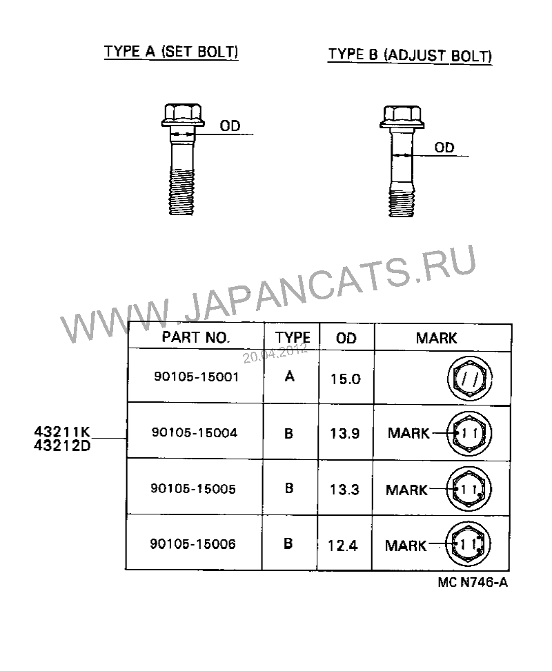

плюс тебе огромный!!
если бы я через это не прошёл,я бы не писал!!
и ещё скажу что темпры и типы 2.0 практически все страдают этим.
кузов старенький двиг тяжёленкий!!
на тайоте молодци и придусматрели спец болтики имено для коректирования развала.

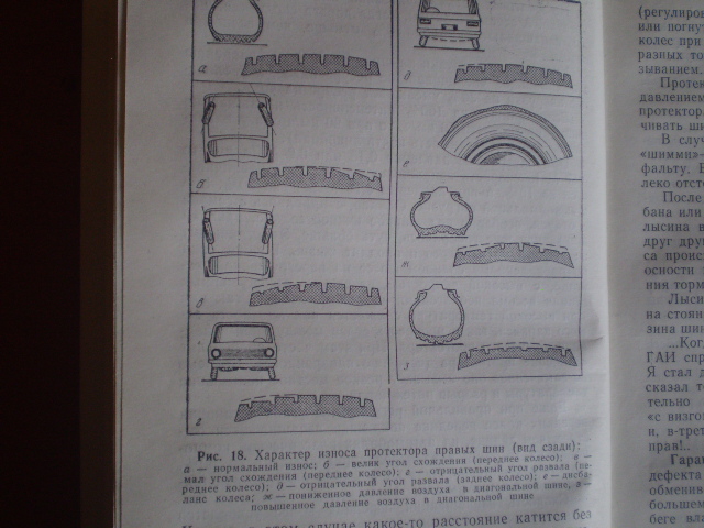

Старая добрая советская книжка про авто:

с этим было сделано еще осенью, при переобувке на зиму. Иначе заднее левое уже пришлось бы выбросить Smile нема дурных Wink
А говорилось все к тому, что я считал такое положение колеса неправильным развалом, и, соответственно, лечить собирался это, а мастер с палочками показал наглядно, что заваленное колесо - следствие кривого схождения...потому и резину жрало изнутри, и колесо тянуло в сторону, на отрыв, тем самым его и заваливая, ну и как самое следствие - тянуло руль влево Smile
А парень с комп стендом рассказывал мне много за "древние года машины" и "пилить передние стойки чтоб развал сделать правильным", даже не удосужившись заглянуть до таблицы допусков для ряда машин в кузове ритмо...
После этого как бы скептически отношусь к советам "подпилить крепления стоек" Smile прежде убедись, что развал передних сильно за рамками заводских допусков Wink эти данные не секрет, а мои колеса, в градус положительного - очень заметно просто присев перед машиной Smile точно также, как задние у баварцев /----\ от рождения, а не от старости.
