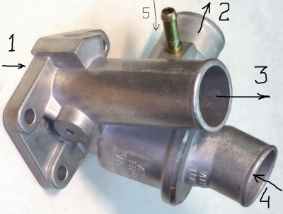

значит надо снять термостат и сварить его. внимательно так сварить, борщ с термометром сделать, в кипятке, да посмотреть не засрат ли шток и вообще как он там поживает?
ты помпу видел разобратую? КАК она может сломаться?? там же ж чугуний...

сколько варить борщ с термостатом по времени до готовности или пусть доходит на маленьком огне
Smile
Сообщения: 25289
СообщениеДобавлено: Ср Май 16, 2012 22:16    Заголовок сообщения: Ответить с цитатой
смотреть у щёлку и на термомэтр - записывать когда начинает открываться, когда заканчивает, полностью ли открывается...
бо если ты таки быстро нагреваешься, но не кипишь - то похоже оно заклинило полуоткрытое..или забит радиатор...но никак не помпа.

чтото не понял никогда не смотрел ни в какую щолку можна поподробней
Сообщения: 25289
СообщениеДобавлено: Ср Май 16, 2012 22:27    Заголовок сообщения: Ответить с цитатой
сними термостат, будет понятнее Smile а пока для наглядности:
смотреть тудой, где "4"
