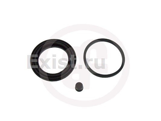

без каких таких резинок?? Shocked манжет, надеюсь, ты таки поставил в суппорт? Без пыльника неделю таки можно кататься, при условии, что потом ты снова почистишь. Не поленись, почитай бортовик.

ruskii1977
Когда поршень вынут - там кольцо резиновое в корпусе суппорта. Без него как бы ездить не получится - тормозная вытечет..

не напугали, или ты манжет не доставал, или он там таки до сих пор есть. чудес не бывает.
пыльник, манжет и нацюцюрнык :)

пыльник, манжет и нацюцюрнык Smile....вот пыльник манжет я и вытащил ничего не течёт)))) ну да ладно заказал уже ремкомплект + колодки ..думаю на выходных уже всё будет нормально
СообщениеДобавлено: Ср Май 23, 2012 15:01    Заголовок сообщения: Ответить с цитатой
ruskii1977
Пыльник - это пыльник, он потому так называется, что от пыли защита.
А манжет это по сути рабочее кольцо поршня суппорта, без него течет.
