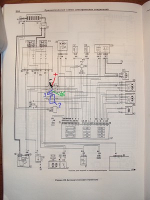

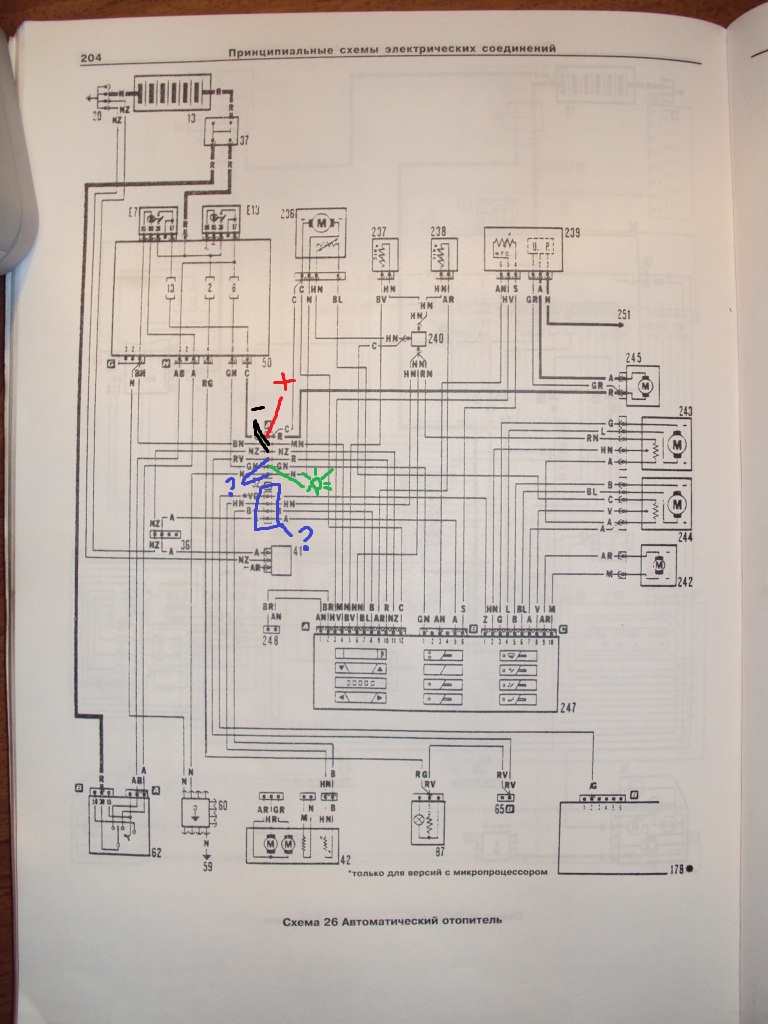

Вот сегодня детально рассмотрел, как много лет назад я с другом-электриком и пол литром подключали климат контрольную печку взамен аналоговой. Все было подключено, как я указал в схеме и благополучно работало. Пол часа назад проводил тест через AUTO+вкл - выдает обрыв только на внешнем датчике температуры (т.к. его нет Cray).
Но прогресс не стоит на месте, и все-таки хочется узнать, куда подключаются провода, обозначенные на схеме "?".

promo
Зарегистрирован: 04.05.2009
Сообщения: 106
Откуда: Везде понемногу
Авто: FIAT Tempra 1.6S
СообщениеДобавлено: Сб Май 26, 2012 20:54    Заголовок сообщения: Ответить с цитатой
Хрюкин, спасибо, но я уже видел эти схемы. До меня все равно не доходит, зачем погоду подключать к спидометру и приемнику.
У меня вроде и без этого работает. Или что то изменится при подключении этих устройств??? Confused
