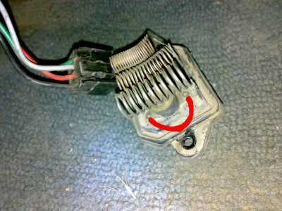

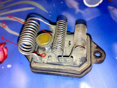

СообщениеДобавлено: Вт Дек 06, 2011 18:02    Заголовок сообщения: Ответить с цитатой
Та же фигня, 4 положение работает остальные 1,2,3 нет. Снял прочистил все контакты результат нулевой... Не звонится этот боченок. Кто то знает его принцип действия?

sheva70
Биметаллический термовыключатель. В нормальном состоянии имеет сопротивление 0 Ом. При перегреве спирали рвёт цепь, включается после остывания. Бывают летальные случаи без перегрева, по причине престарелого возраста.

СообщениеДобавлено: Вт Дек 06, 2011 20:41    Заголовок сообщения: Ответить с цитатой
Хрюкин
Благодарю, то есть в таком состоянии, я так понимаю, он и не должен звониться...

СообщениеДобавлено: Ср Дек 07, 2011 00:52    Заголовок сообщения: Ответить с цитатой
Коротнул термовыключатель и все режимы заработали

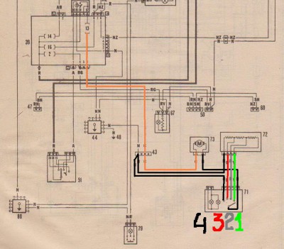

СообщениеДобавлено: Ср Дек 07, 2011 01:03    Заголовок сообщения: Ответить с цитатой
Arrow

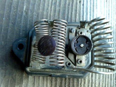

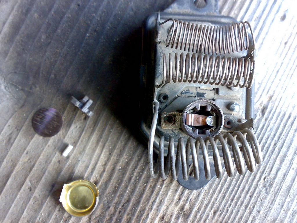

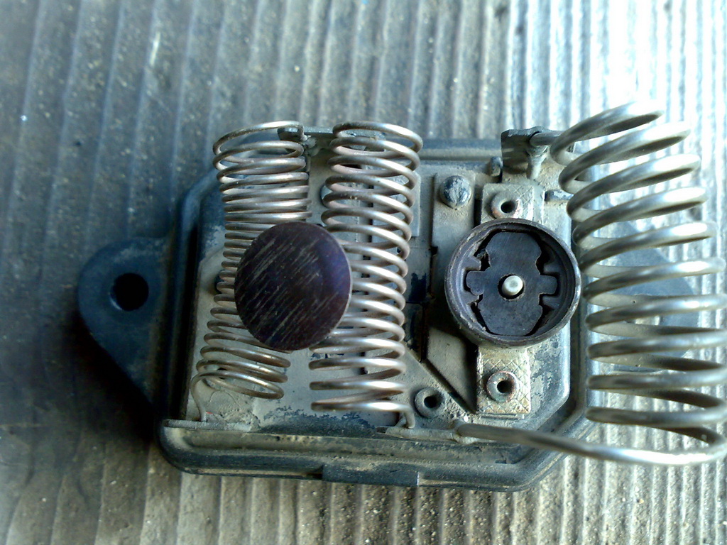

СообщениеДобавлено: Ср Дек 07, 2011 14:22    Заголовок сообщения: Ответить с цитатой
Восстановил термовыключатель. Заклинила пластина, которая давит на шток и разрывает цепь... Щелкнул её назад, теперь все гуд...
Для тех кому интересно что внутри, фото Arrow

Вот эта пластина

sheva70
А ведь он должна была вернуться на место(круглая биметаллическая пластина) самостоятельно. Хотя, это может быть вариант, который не ОБЯЗАН приходить в исходное состояние после остывания- если был перегрев, ищите причину(заклинивший вентилятор), а заодно замените блок резисторов. У буржуев такие вещи никогда не ремонтировались, только замена.

СообщениеДобавлено: Ср Дек 07, 2011 20:20    Заголовок сообщения: Ответить с цитатой
Хрюкин
Факт тот что машинка у меня была на капиталке около трёх месяцев, до этого все положения работали... А сейчас после первого выезда такой глюк термовыключателя (движок печки отреставрирован и шепчет, клинуть он не мог)
Сегодня день покатушек все работает в норме (после реставрации)
