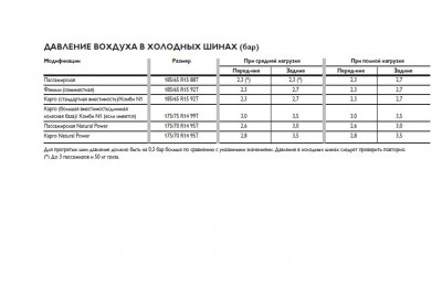

Для добло, индекс 92 надо, не меньше

valxp/n ДА! Не менше 92.
Я вантажі не вожу, але 88 мені на сезон. Взяв 92 і кайфую.
Багато хто вважає, що м'яка гума рятівник від козління і твердості підвіски - не правда! М'якість їзди залежить від підвіски, а гума їй тільки помічник.

Если б/у резина можно попробовать поменять зад/перед, у меня так с зимней случилось
Мне тоже так говорили, но не могу, на передке у меня летняя легковая, а на задку оставил Цешку, грузовую. Передок накачан на 2 атм., а задок 2,7
Слабо перед накачан, вот это и может быть проблема с резиной, смело 2.5 можно ставить. У меня ща резина 185/65 р14 индекс 86, давление 2.5 + 0.2-0.3 нагревается при езде, и то чет передние под спущенными кажутся. Но Автораритет раскрыл мне тайну, что маленький индекс. Теперь буду добивать эту резину, на след год поменяю их местами, а если все гуд, то через год куплю новую))

Ставь резину с индексом от 91 и будет тебе счастье! Very Happy Про давление в другой теме есть много обсуждений(я качаю 2.4 по совдеповскому манометру!)

При жоре резины важно указывать еще и производителя, европейцы намного лучше ходят даже при упущенном схождении.

Передок у нас и так очень тяжелый, я наоборот больше качаю его чем зад, когда нужно груженым ехать, то лучше задок подкачать, благо сейчас шиномонтажа на каждом углу. И вообще расположение осей такое, что при загрузке и передняя ось нагружается не меньше задней.

Patrik, про это я тоже в курсе))) Но если перекачать мою резину, может где-то и стрельнуть))

Ну тут, что кто выбирает, от недокачаности может стрельнуть на выбоине еще быстрей от удара об диск, что часто на зимней резине встречается, по двум причинам, зимой ям побольше и резина сама помягче.

Чой-то не пойму, износ неравномерный уже устранили, что на индекс грузоподъемности перешли?
Износ неравномерный можно уменьшить качеством и соответствием шин испытываемой ими нагрузкой. А вообще износ при правильном схождении идет из-за развала, при проседании пружин развал изменяется и на нашем авто он не регулируется, в идеальном варианте нужно менять пружины, или тогда пропиливать крепление стоек для компенсации проседания пружин.
