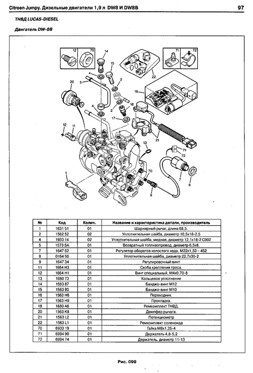

Малюнок №2 все добре туди не треба лізти
МАЛЮНОК №1 в мене на пижику 1.9 д тоже один датчик і там один провід, якщо б була поломка або обрив світилась лампочка на приборці... хочеш перевірити відєднай датчик і заведи машину і побачиш результат, якщо світиться значить в тебе все добре став на місце і не пар мозги, якщо нічого нема то щось намутили, но я не думаю...
таку саму процедуру можеш зробити з датчиком на №2 і має засвітитись лампочка масло і стоп, якщо так, то все гуд, став на місце в розєм і катайся.
Малюнок№3 в мене особисто підєднаний до тнвд, так виглядє, бо одні провода десь ховаються за нього, має бути такий ще один. Подевись на малюнок що я вислав, на ТНВД має бути два штекира один на соленоїд 22 менший, другий на тнвд 18 більший. Ці провода мають обовязково бути підключені. Уважно всебе подевись.
