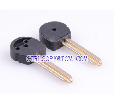

Процес набування досвіду продовжився Shocked
Вдалося висвердлити оську на старому зламаному складаному ключі - використали міні-фрезу і просто зрізали шапку заклепки з одного боку.
Лезо зафіксоване в пластмасовому циліндрику, який обертається на осьці, - чіп стоїть всередині пластмаси. В новому китайському ключі, купленому через Інтернет, чіпа немає - тільки місце в пластмасі, закрите кришечкою.
Але майстер зробив по іншому - переставив нове нарізане лезо в старий циліндрик з чіпом. Біля основи леза в пластмасі є два невеликі отвори - там запхані два металеві штифти, що фіксують лезо. Він їх просто висвердлив і витягнув старе зломане лезо і так само витягнув нове. Потім зафіксував нове лезо двома штифтами і все - чіп стоїть біля основи леза і все працює.
Правда майстер сказав, що окремо такі леза не продаються (я знайшов потім хіба в закордонних інтернет-магазинах) - потрібно хіба брати цілий ключ, роздовбувати його і витягати лезо, або, як у моєму випадку, витягувати нове лезо з пластмасового циліндра з нового ключа.
Отже якщо у вас зламався складаний ключ то спочатку потрібно витягнути оську (використовуючи фрезу чи свердло) на якій обертається циліндрик з чіпом і лезом. А потім переставити нове лезо замість зломаного щоб не купляти і не програмувати новий чіп. А можна просто вставити новий запрограмований чіп в новий циліндрик.
Ну а то, що пульт ДУ центрального замка далі не працює і я не можу "прив'язати" ключ до машини то буду шукати "юних техніків" у Львові чи найближчих областях - їхати в Київ на "Італ авто" і платити за "прив'язку" 200 у.о. найближчим часом не планую.
Фото циліндрик, що обертається, з лезом і чіпом.

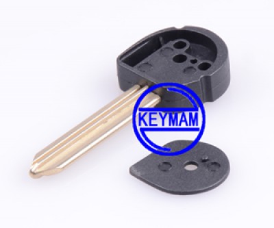

До речі знайшов нову інфу
http://www.keymam.com/product_view.asp?pid=2739
Циліндрик з лезом в заготовці розбирається (знімається кришечка) і в нього вставляється новий чіп - є місце під нього. Так що не обов'язково міняти зломане лезо.
 Просмотрено:  519 раз(а)
