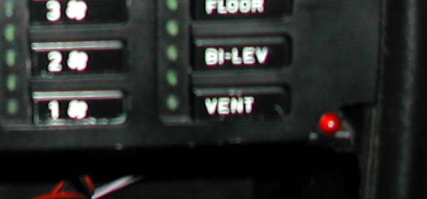

У меня на Кроме стоит блок автоматического упраления печкой. Такой, как на первой картинке.
Как-то однажды он перестал менять температуру воздуха. Показания индикатора менялись, а заслонки не двигались. Прогнал тест по методике из книжки и убедился - да, эта часть (управления заслонками тепло-холодно) не работает.
Грешил на многое, в том числе и на двигатели. Однако смог управлять этим движком напрямую, отсоединив разъём от блока управления и подав напряжение на соответствующие контакты.
Через некоторое время все заработало, потом отказало, потом стало только закрывать заслонки, а открывал я их опять принудительно (согласен, не комильфо, но тепла иногда надо).
На днях заглянул на плату этого блока и посмотрел цепь управления двигателем заслонок. Там после входа стоит диод, а через него идет сигнал на одну микросхему. Диод проверил - живой.
Микросхема эта, согласно Интернету, используется в цепях управления двигателями, редукторами и так далее, и имеет аж четыре канала, которыми управляет. Микросхема до сих пор производится и в продаже (во всяком случае в Интернете) есть.
Так что мне версия о выходе из строя какой-то радиодетали представляется наиболее вероятной.
Я пока пошел более простым путем: нашел на форуме блок и скоро поменяю его. А вот потом уже будет эксперимент с заменой микросхемы.
Кстати, книжка на Крому дает один способ устранения этой неисправности: "Замените блок"
