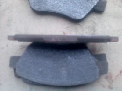

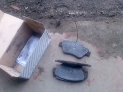

GT-R
Зарегистрирован: 27.07.2012
Сообщения: 292
Авто: FIAT G/P-Zlaya-МЫШ@
СообщениеДобавлено: Ср Дек 05, 2012 11:55    Заголовок сообщения: Ответить с цитатой
что осталось от колодок 36т
хотя мне говорили на сервисе(на 30т) что хватит еще на 10тыс..
износ диска минимум-выдать колодки фиговые изначально были,подсвиствовали и быстро умерли
 Просмотрено:  205 раз(а)
 Просмотрено:  231 раз(а)
Пешеход всегда прав. Пока жив.
georgik
Зарегистрирован: 09.06.2010
Сообщения: 4052
Откуда: Житомир
СообщениеДобавлено: Ср Дек 05, 2012 12:16    Заголовок сообщения: Ответить с цитатой
ну 36 тыс это не сильно быстро износились, вроде как раз нормально. Если бы 50-60 тыс, то скорее всего сразу же б и диски надо было бы менять
