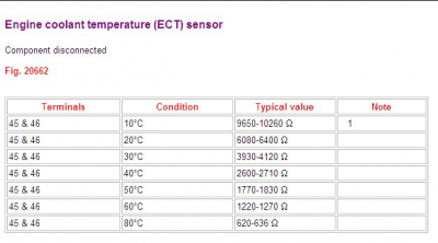

Чи це такий?
Показує температуру і лампа перегріву.

СообщениеДобавлено: Чт Дек 06, 2012 15:30    Заголовок сообщения: Ответить с цитатой
alex-lv
спасибо, теперь все понятно.
у меня на холодном моторе R=500 Ом а это почти 70 градусов и контакт лампочки звониться 300 Ом. Теперь почти уверен что проблема в нем.
Завтра поменяю отпишусь.

датчик поменял, теперь все в порядке.
