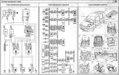

іммобілайзер (його мозги) на скудобратії має знаходитись під бардачком.
чорна коробочка зліва від двигуна пічки.
Прикручена на болт і має два хитрожованих роз"єми.
на малюнку позначено (8630) де шукати
схема ЦЗ
 Просмотрено:  515 раз(а)

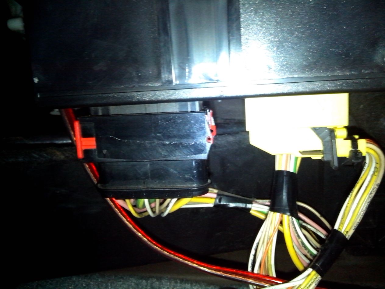

Нашол на фото ( на сайте какойто разборки ) - иммобилайзер с одним разъёмом, или они разные бывают?

Была похожая проблемка. На ситроен джампи снимал вентилятор печки, и потом не смог завестись, не шла соляра с тнвд, все облазил. Ни как не мог понять что произошло, проанализировал свои действия, залез под торпеду и поправил разъемы на черной коробочке, завелась.

Хочу все знать точно 2 шт. вот пруф
gari73 точно така ж проблема була. перенервував я тоді трохи
Embarassed
 Просмотрено:  348 раз(а)

Спасибо за подсказки! Всё - таки завёл! Вычислил все составляющие иммобилайзера (по краней мере надеюсь что все) убив на это почти две недели. Причина была в плохом контакте.

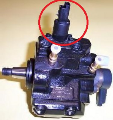

Вроде не первый год "замужем", а нигде не смог найти номерок деактиватора третьего плунжера ТНВД. Может кто подскажет?

дайте номер насоса завтра посмотрю
0665656460 Валера
Vladimir TV
Зарегистрирован: 25.07.2011
Сообщения: 1071

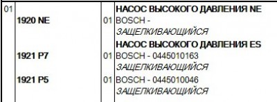

СообщениеДобавлено: Вт Фев 09, 2016 12:50    Заголовок сообщения: Ответить с цитатой
В теории:
А реальный номер смогу только вечером посмотреть
 Просмотрено:  227 раз(а)
Vladimir TV
Сообщения: 1071
СообщениеДобавлено: Ср Фев 10, 2016 18:18    Заголовок сообщения: Ответить с цитатой
Bosch 0445010046
