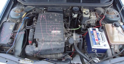

Мотор называется такой 835.С1, зажигание статическое - ни каких бегунков и пр. трахомудии, мозг под пластиковой крышкой на правом (пасажирском) лонжероне - Бош Моно Мотрник МА1.7. Кстати есть на такой моник сервис мануал(правда на португальскон), я его выкладывал в разных темах уже много раз. А теперь по трубочкам, 1 и 2 подключены верно, а вот 3 подключается к корпусу воздушного фильтра. В левой верхней части корпуса воздухана, снизу есть 2 металических штуцерка, вот к одному из них и подводиться трубка. А к какому точно я и сам не знаю. На другой штуцерок подводиться трубка от клапана что переключает летний-зимний забор воздуха(расположен между воздуханом и толстым резиновым шлангом забора воздуха). Короче если на пальцах то так.

Вот так выглядит подкапотное полностью, обрати внимане на свою проводку (явно что то лишнее там есть). В архиве мануальчик на моник. И высоковольтные провода как то слишком натянуты (могут быть не те что нада). Разьём для диагностики АБС должен быть возле акума на водительском лонжероне, выглядит так же и как и для моника на 3 контакта.

Провода я поставил с инжекторной 99-ой так как на родные попало масто (мне машина лосталась без пробки заливной горловины масла) хоть они и выглядят натянуто но на самом деле запас у них по 2 -3 сантиметра есть

А что это за девайс? отметил красным, у меня его уже нет((([/url]

гц5кк,похож на клапан который отвечает за показания эконометра,если торпеда цифровая,у меня он не работал но можно сделать так что эконометр будет работать без него

приборка аналоговая без тахометра. эконометра тоже нет. может поэтолму у меня клапана и нет
