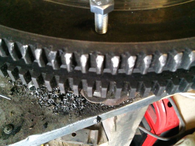

Кролевчанин писал(а):
Qstas
А по мне, так быстрее бендикс износится, чем маховик. Имхо
Да Регате уж очень много лет и посмотреть, пощупать несложно.
При виде как на фото не забыть при случае развернуть на маховике со смещением по углу на 90 градусов. Венчик получит вторую жизнь.
При таком износе бывает начинает грызть при запуске, а так же страшно воет из за нарушения профиля зубьев.
Так же при нарушении профиля может регулярно отламывать край стартера.

Qstas
Croma
Убедили!
