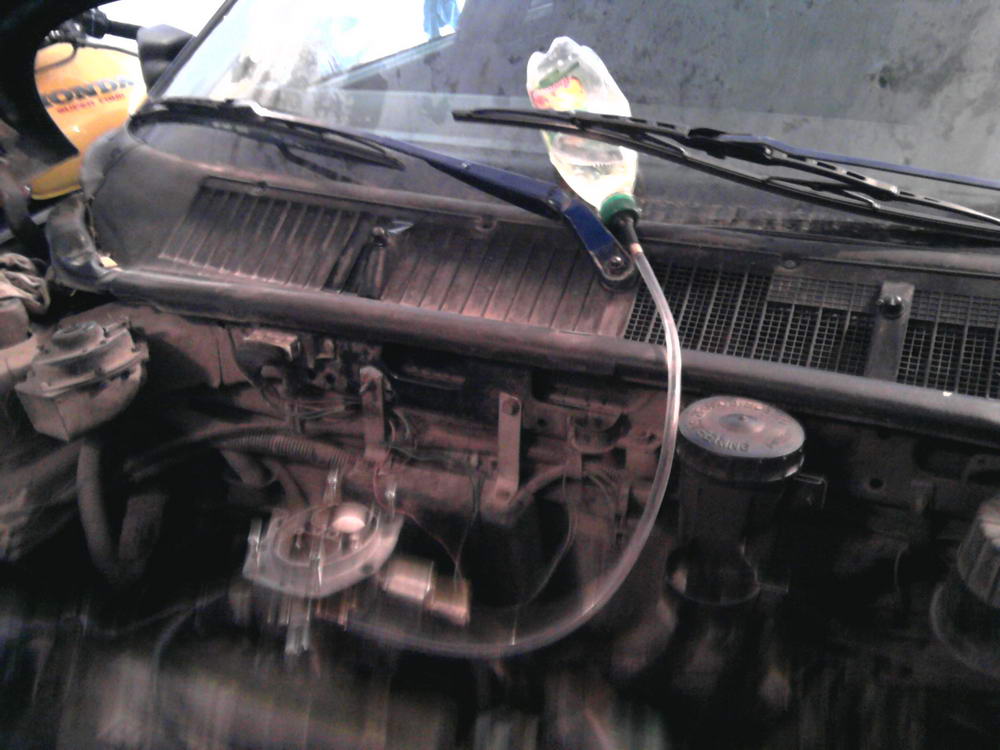

СообщениеДобавлено: Вс Янв 20, 2013 17:06    Заголовок сообщения: Ответить с цитатой
Aleksys82 писал(а):
Вот накроется эбн - и придется буксир ловить. А на карбе емкость какую примостил повыше и бенз самотеком пойдет.
Проиллюстрирую Smile
Карбюратор на Фиат Типо: преимущества
 Просмотрено:  209 раз(а)
СообщениеДобавлено: Вс Янв 20, 2013 18:32    Заголовок сообщения: Ответить с цитатой
SevSky
А скажика молодец, трамблер и система зажигания тоже от таза?
Если нет, то как реализовано динамическое опережение зажигания?
Моник долой, впрыск уже безконтрольный, что дальше?

СообщениеДобавлено: Пн Янв 21, 2013 01:26    Заголовок сообщения: Ответить с цитатой
SevSky писал(а):
В такой ситуации надо обратку заглушить, а то бутылочка начнет бак заправлять и далеко не уедешь.

СообщениеДобавлено: Пн Янв 21, 2013 10:06    Заголовок сообщения: Ответить с цитатой
Естественно обратка была заглушена в этом случае.
