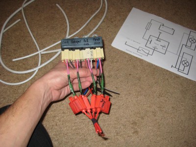

Информативность правда небольшая, но думаю смысл ясен - блок реле прячем в нише заднего крыла, подводим к нему плюс через салон (я взял с розетки подкуривателя), массу, а сигнальные провода - из косички, которая на плафон идет.

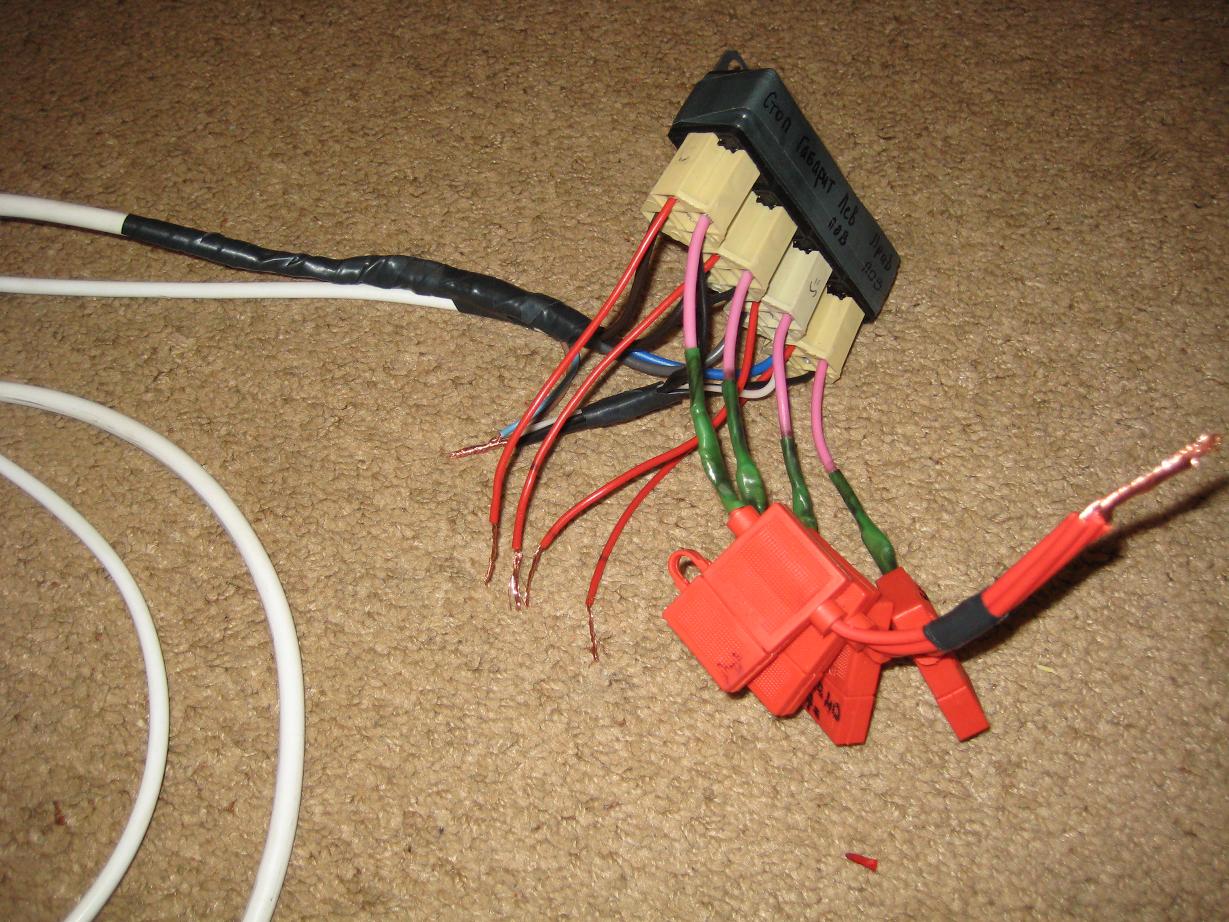

еще...

СообщениеДобавлено: Вт Апр 30, 2013 11:58    Заголовок сообщения: Ответить с цитатой
О,совсем другое дело,я донора разбирал с фаркопом,так там все по простому было сделано,без релюх и предов,подключено через врезные клипсы прям к проводам стопов,никакой изоленты и разрезания обмотки,клипса сама прорезает оплет провода и защелкивается...

ROY дык я же проверял со стороны подающей, и с выхода. В обоих разьемах... Придется снимать плафон правый, смотреть по цвету провода, что там накручено...
А по поводу простоты - хз, изоленты я как раз минимум использовал, в основном термоусадку. Мне на душе будет спокойнее, зная что в случае замыкания на стареньком прицепе, не мозги будут плавиться, а всего лишь предохранитель в моем колхозе. Да и сложно реакцию кан-шины предугадать на лишнюю нагрузку. Машина у меня одна, денег с неба не падает, так что луччи перебздеть Wink
Так отож,я что против,просто рассказал как люди ездят... Smile
