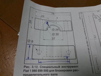

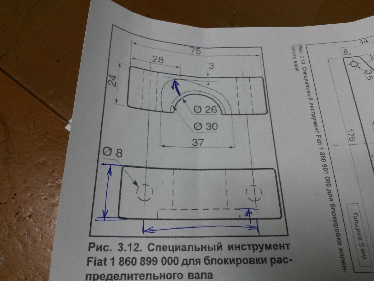

Дал токарю чертеж из книги по Brava, необходимо уточнить некоторые размеры кондуктора (на картинке отмечены). Может кто-нибудь подскажет? Заранее благодарю!

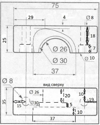

Размеры подсказали и нарисовали!!!
