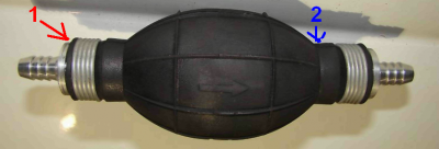

Корпус с подкачкой штукенция хороша.
Только капризная (новый очень дорого а Б\У часто "воздушат"
Very Happy
Реанимации поддаются очень плохо.
После "танцов с бубном" вокруг них. Пришёл к выводу оптимальное решение цена/качество/надёжность резиновая "жаба" Very Happy и фильтр сеточка прозрачный. (именно просто сеточка а не фильтрующий элемент)
В дешёвых "грушах" замечены 2-е проблемы
№1 при зачачке течёт соляра.
№2 Со временем трескается резина
Хотя хвирменные ходят очень долго.

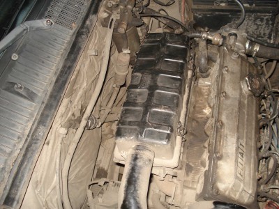

У меня стоят так. Very Happy
 Просмотрено:  384 раз(а)
 Просмотрено:  383 раз(а)
