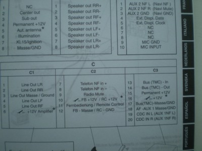

Александр Васильевич Сегодня сделаю фото , поглядим.

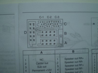

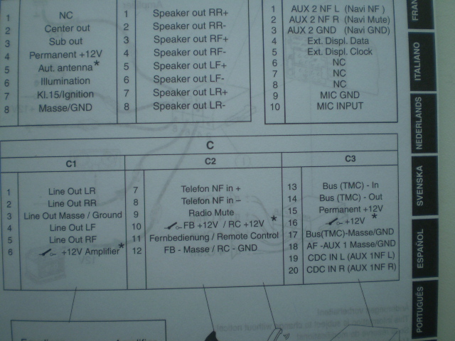

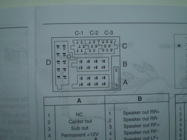

Вот тебе руководство к рукоприкладству, пробуй сам:
 Просмотрено:  260 раз(а)
 Просмотрено:  291 раз(а)
