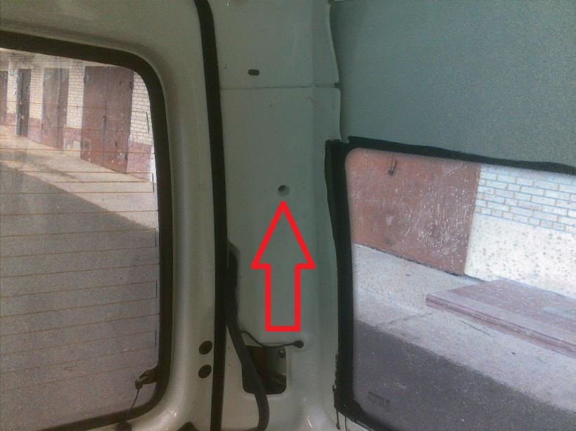

Колобок писал(а):
Так в задніх стійках є заводські гайки....
Правда? Де саме? І куди котушку по правильному запхнуть?
Колобок
Зарегистрирован: 11.03.2011
Сообщения: 982
Откуда: Тернопіль
СообщениеДобавлено: Вт Окт 29, 2013 10:02    Заголовок сообщения: Ответить с цитатой
Сьогодні зроблю фото задньої частини та викину. В мене ще не зашито.
067-790-69-45
Колобок
Сообщения: 982
Откуда: Тернопіль
СообщениеДобавлено: Ср Окт 30, 2013 22:37    Заголовок сообщения: Ответить с цитатой
В задній тійці є отвір, а вньому гайка.
 Просмотрено:  197 раз(а)
067-790-69-45
rublin
Зарегистрирован: 20.08.2013
Сообщения: 95
Откуда: Київ
Авто: Fiat Scudo 2.0 JTD 94 к.с. (69 кВт) 2000
СообщениеДобавлено: Чт Окт 31, 2013 10:13    Заголовок сообщения: Ответить с цитатой
Дякую, спробую знайти і в себе.
