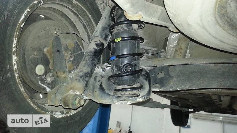

СообщениеДобавлено: Сб Июл 02, 2016 12:24    Заголовок сообщения: Ответить с цитатой
Vicoff писал(а):
Вот теперь всё ясно, только от чего эти "Аир Спринг"?
вот на соседнем форуме фото установленных. Они не от чего а для всего куда подходят
 Просмотрено:  201 раз(а)

СообщениеДобавлено: Сб Июл 02, 2016 12:55    Заголовок сообщения: Ответить с цитатой
А отбойник при этом снимается? Дайте ссылку на ветку.
вот добловская ветка
http://fiat-club.org.ua/forum/viewtopic.php?t=52666
