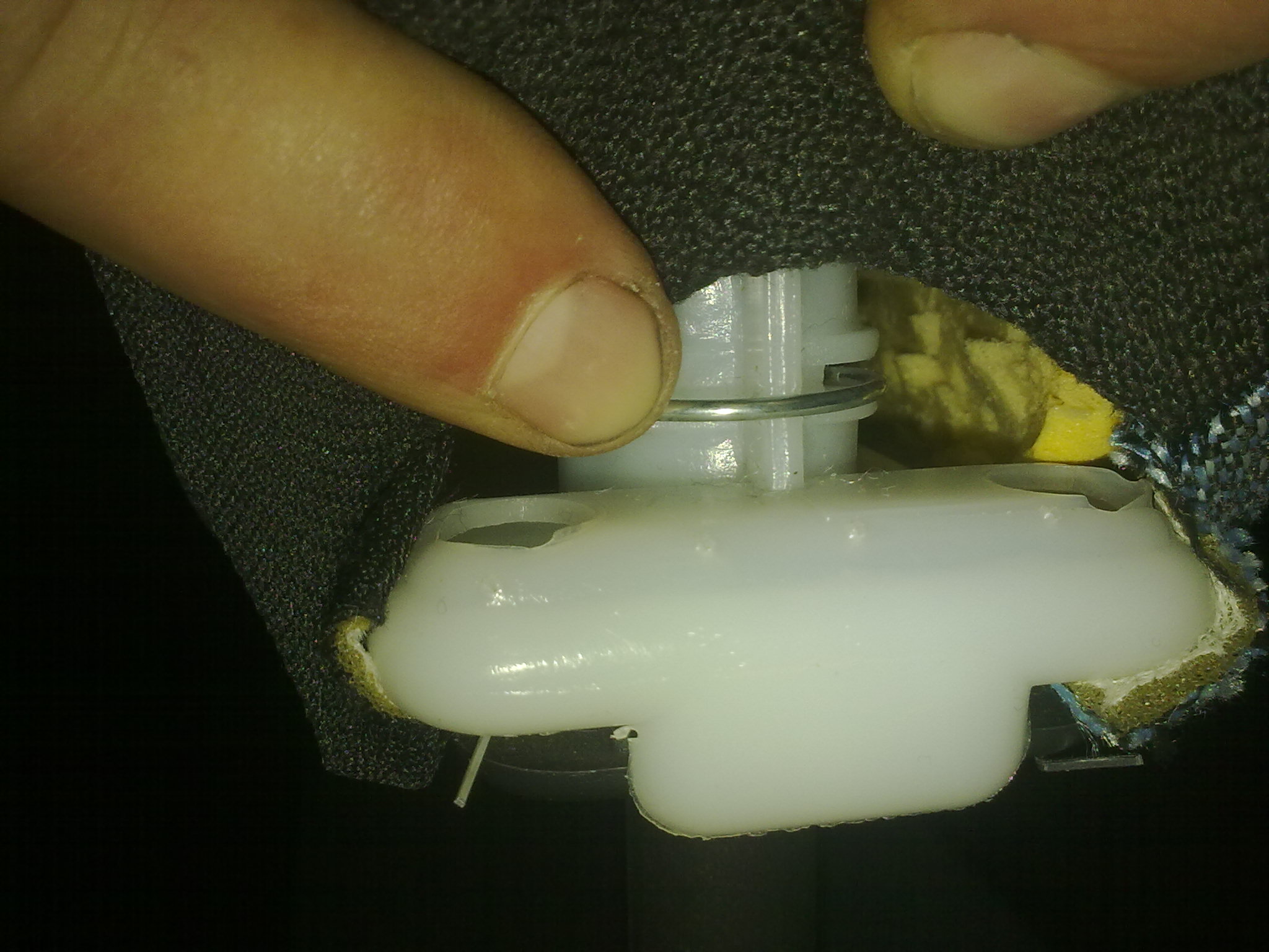

СообщениеДобавлено: Чт Мар 28, 2013 20:07    Заголовок сообщения: Ответить с цитатой
Вот палец направлен прямо на стопор

СообщениеДобавлено: Пт Мар 29, 2013 07:11    Заголовок сообщения: Ответить с цитатой
ЛАН когда снимешь таким образом как у тебя на фото, на штырьке который останется торчать в сидушке прореж канавку, и он отныне будет сниматься без проблем.

СообщениеДобавлено: Пт Мар 29, 2013 11:28    Заголовок сообщения: Ответить с цитатой
А у меня такой хрени нет.Не понятно.

СообщениеДобавлено: Сб Мар 30, 2013 23:28    Заголовок сообщения: Ответить с цитатой
tralmaster, быть такого не может Smile
