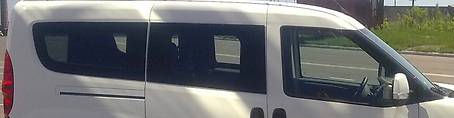

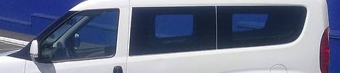

Вікна:
В оригінальному пасажирі і вантажному є різниця в штамповці бляхи.
Оригінальні вікна стають глибше і вони менші, бо під них є вштампована бляха.
Для вантажних фургонів турки роблять непогане скло, але є але...
Ставити дворник і підігрів потягнуть за собою іншу ручку-перемикач роботи дворників, де є керування задком. Якщо немає підігріву дзеркал - кнопку і розв'язка силового навантаження.
Оригінальне сидіння стають без проблем.
Але мають защібатися в оригінальні защолки. Відповідно нахил спинки не регулюється. Немає сенсу їх ставити. Сценік, шаран вирішують цю проблему.
Знаю чоловіка, який купляв новий оригінальний салон в Польщі.
Прикольно вийшло, але підгонка не та, бо дрібне кріплення не підготовлене з завода....
Робили з короткого 7-місний...
Подивіться на різницю в склі, зверніть увагу на двері.

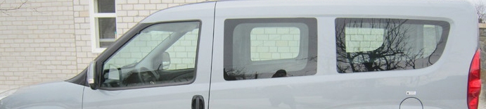

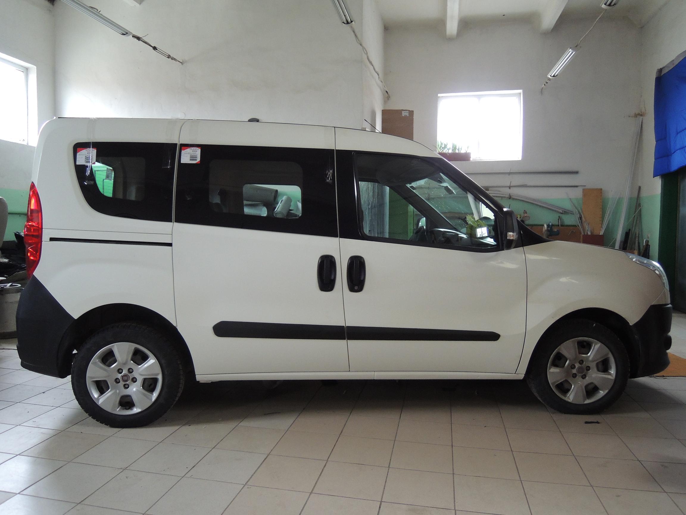

Добрый день. Помогите найти стекла такие как на рисунках 1 и 2 (по предварительным данным это фирма doraglass турция) эти стекла клееные на CARGO (надеюсь автор этих фото не будет против их размещения в этой теме, если против я их удалю). На рисунках 3 и 4 (так же doraglass турция которые продают все фирмы занимающиеся продажей стекол). Я думаю разницу объяснять не нужно.
Где найти стекла в продаже как на рисунке 1 и 2?
Ставятся ли резинки в салоне между стеклом и кузовом?

Якщо у вас Карго, то не мучтесь, а ставте 3 і 4.
1 і 2 будуть так само наклеюватись на кузов і будуть виступати від нього на пару міліметрів... Я не впевнений, що вони не будуть свистіти...
Варіант 3, 4 не буде.
Якщо на торець надіти гумку, то скло ще більше виступатиме, що так само збільшить ймовірність завихрювання і свистіння вітру...
Як знайдете - приміряйте, побачите.

Спасибо за совет. Все понял. Резинки я имел в виду с салона между кузовом и стеклом, так как кузов в середине обшивать не буду.

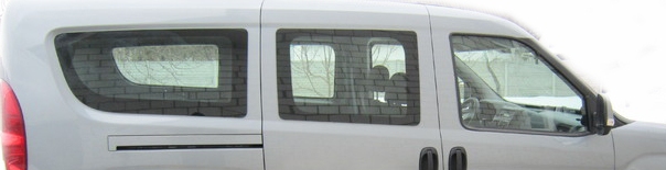

У меня стёкла вариант "3/4".
Нормально. Ничего не свистит (110-120).
У тех, кто специализируется на стёклах - не очень дефицит, хоть и есть не у каждого.
