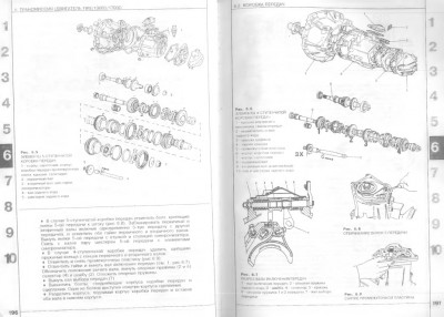

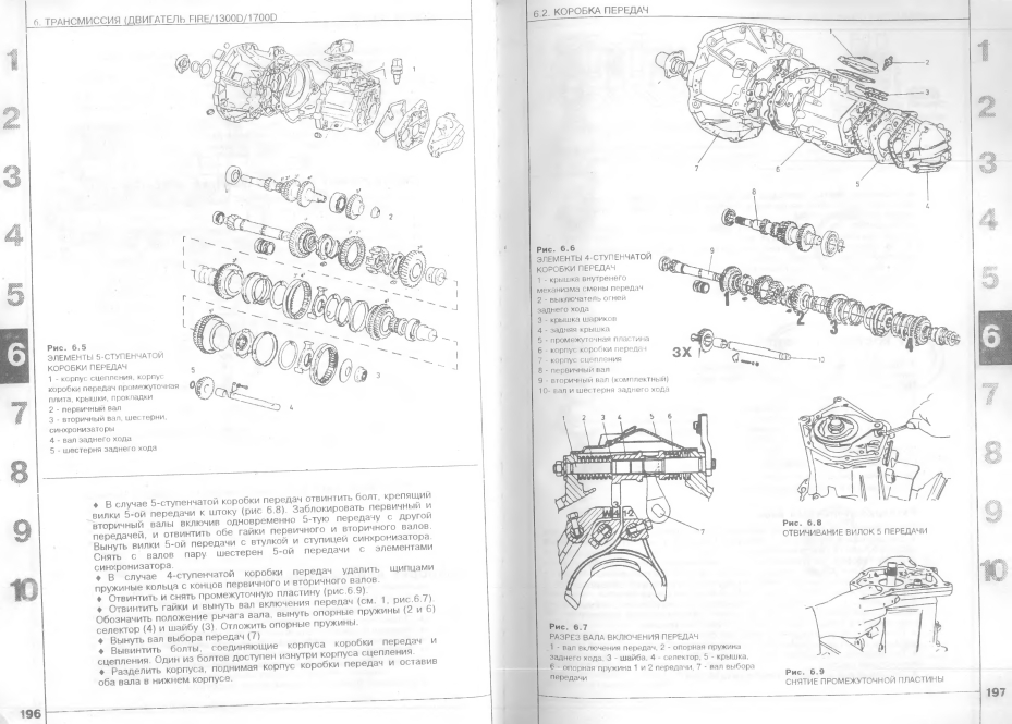

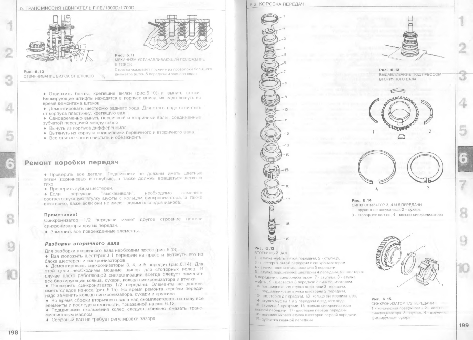

Наглядное пособие. Это КПП Уно. Но у Регаты идентичная.

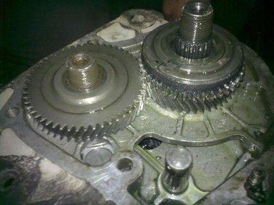

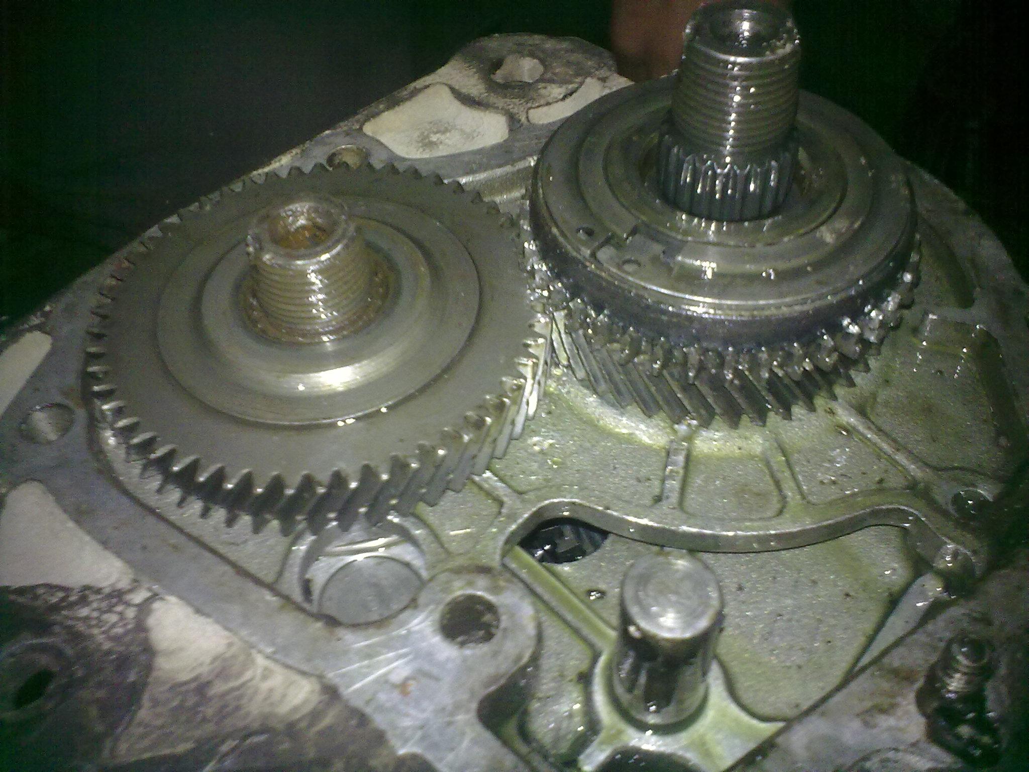

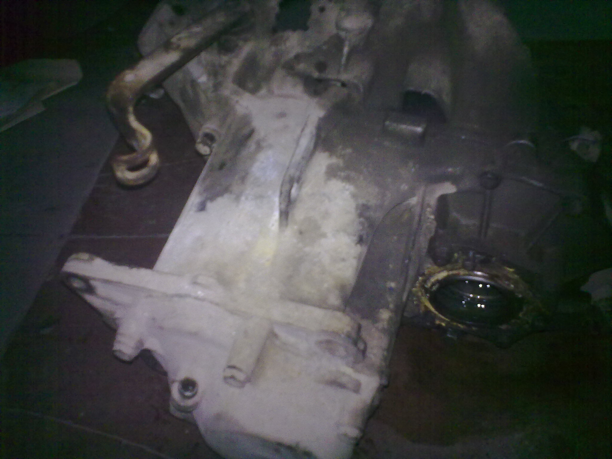

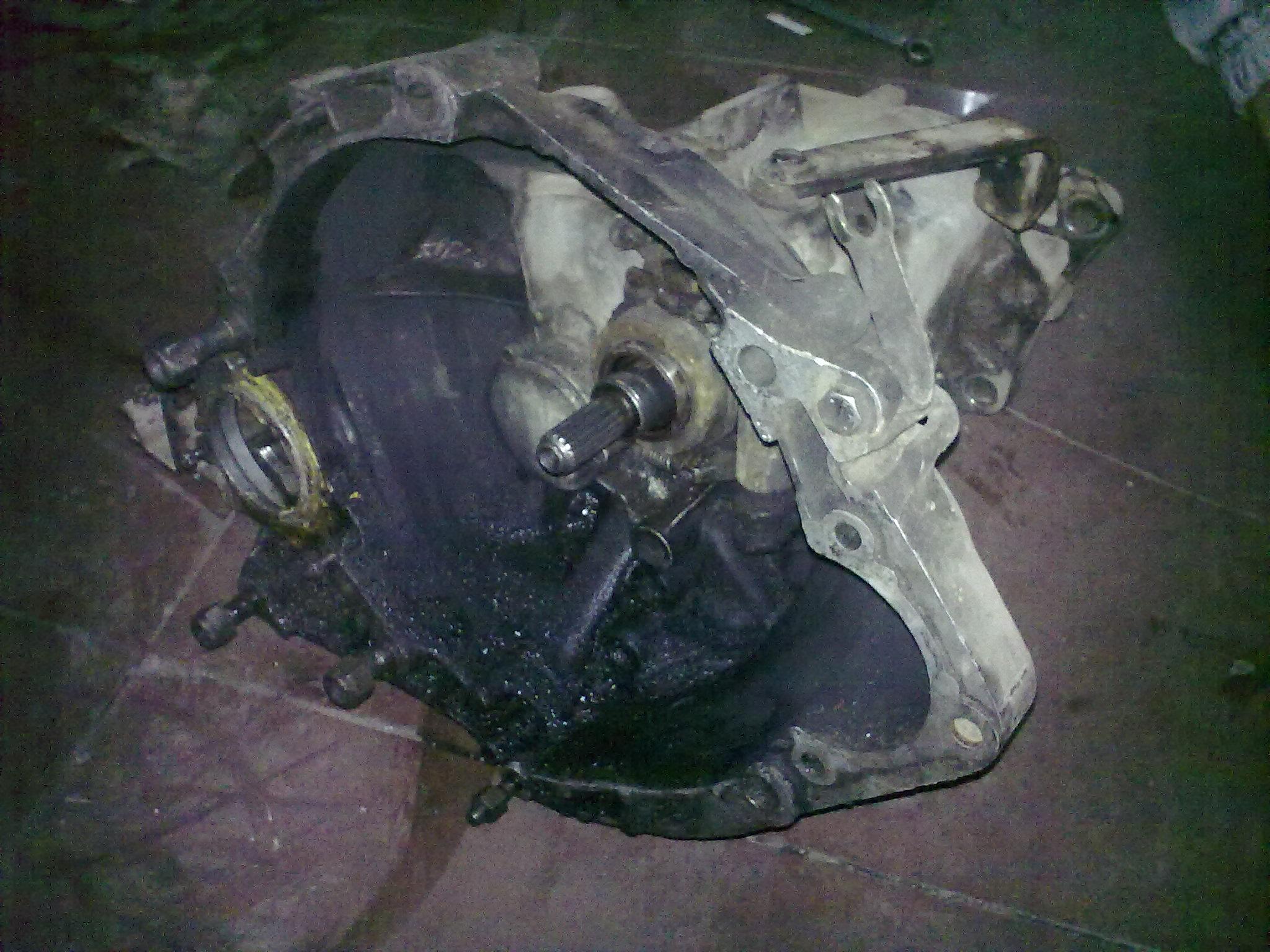

Вот фотографии коробки!
 Просмотрено:  280 раз(а)
Шестерня 5 передачи!
 Просмотрено:  253 раз(а)

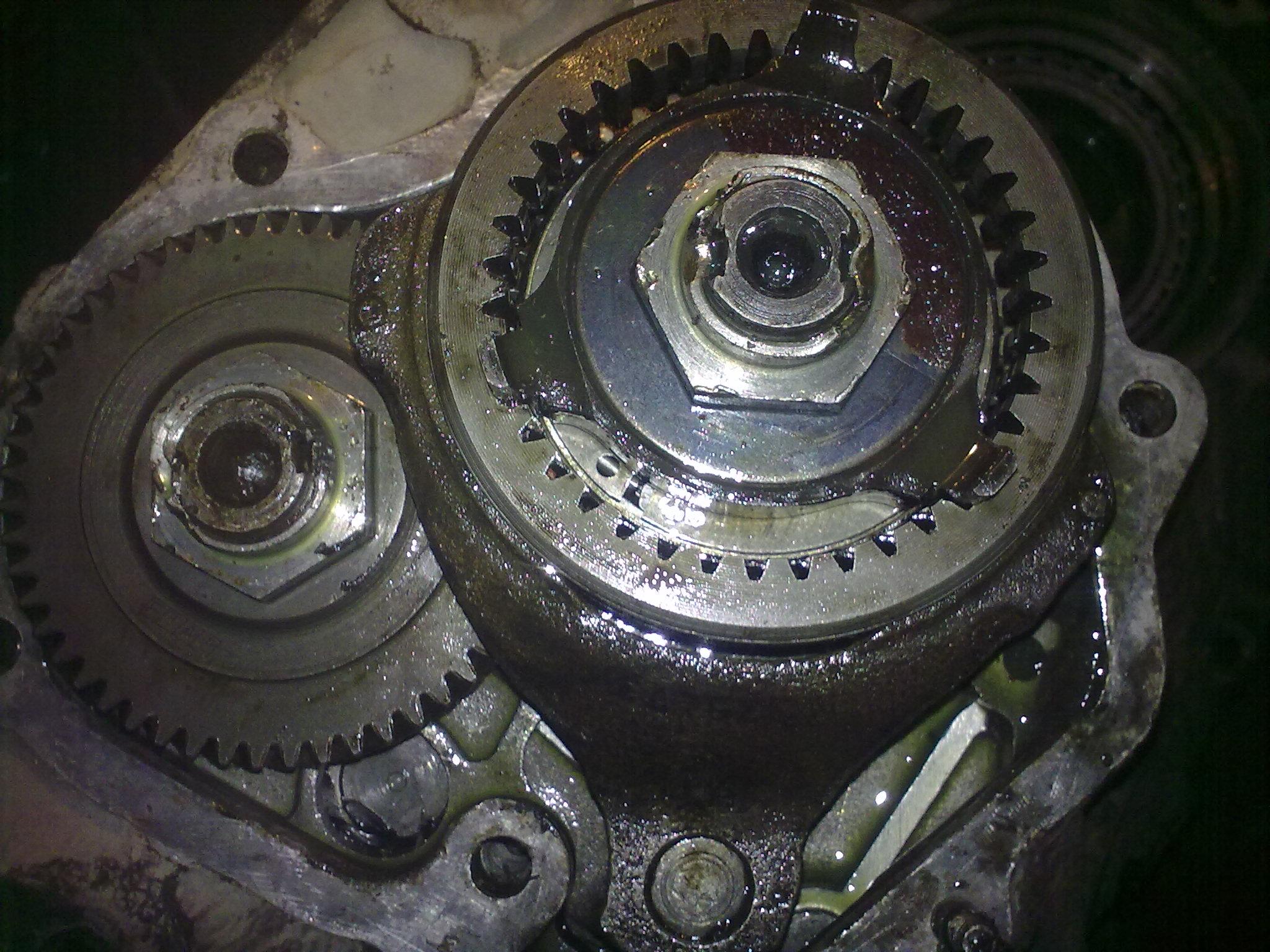

Я так понял это 5 передача!
 Просмотрено:  269 раз(а)

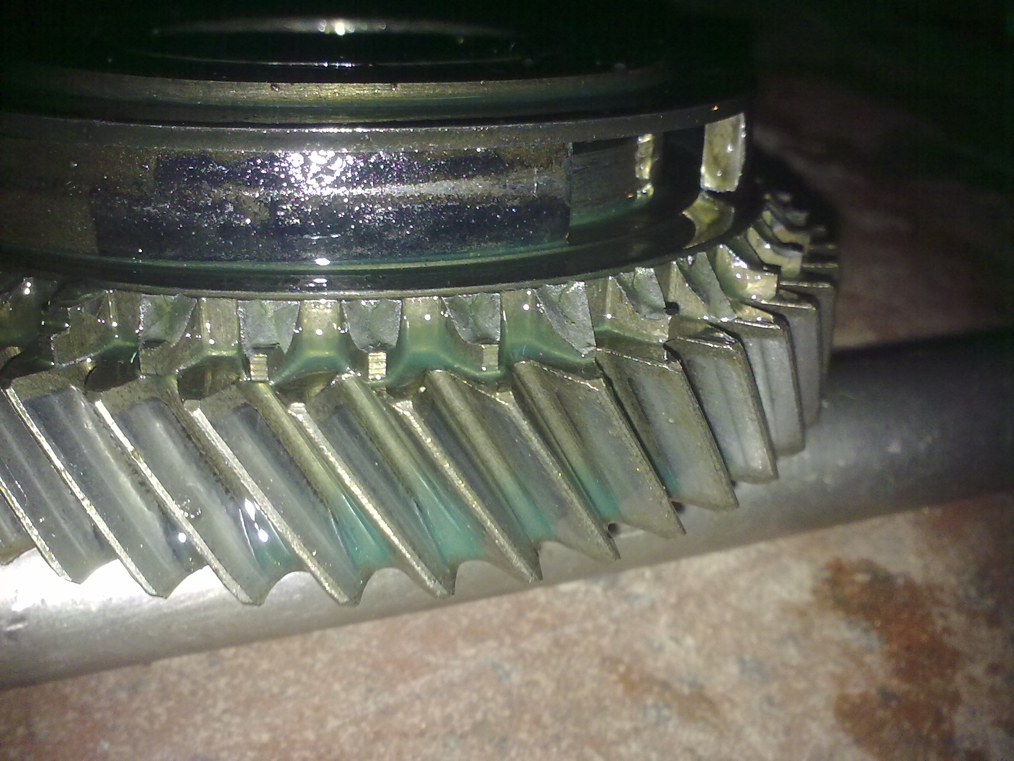

С другой стороны!
 Просмотрено:  276 раз(а)
Сама коробка!
 Просмотрено:  422 раз(а)

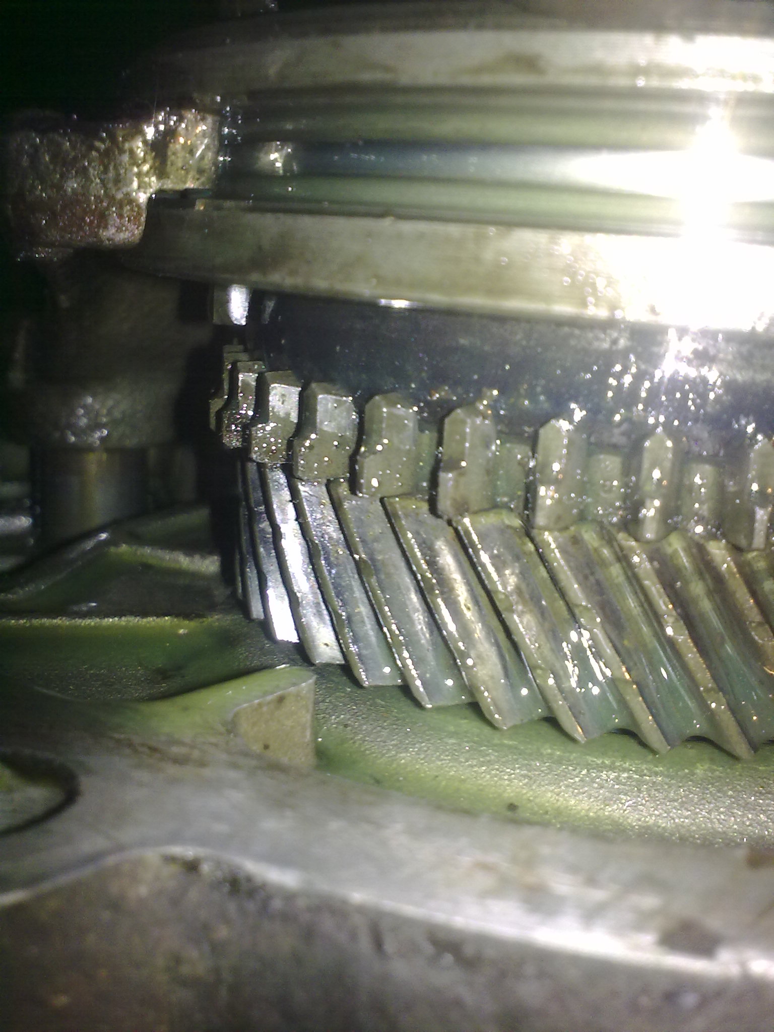

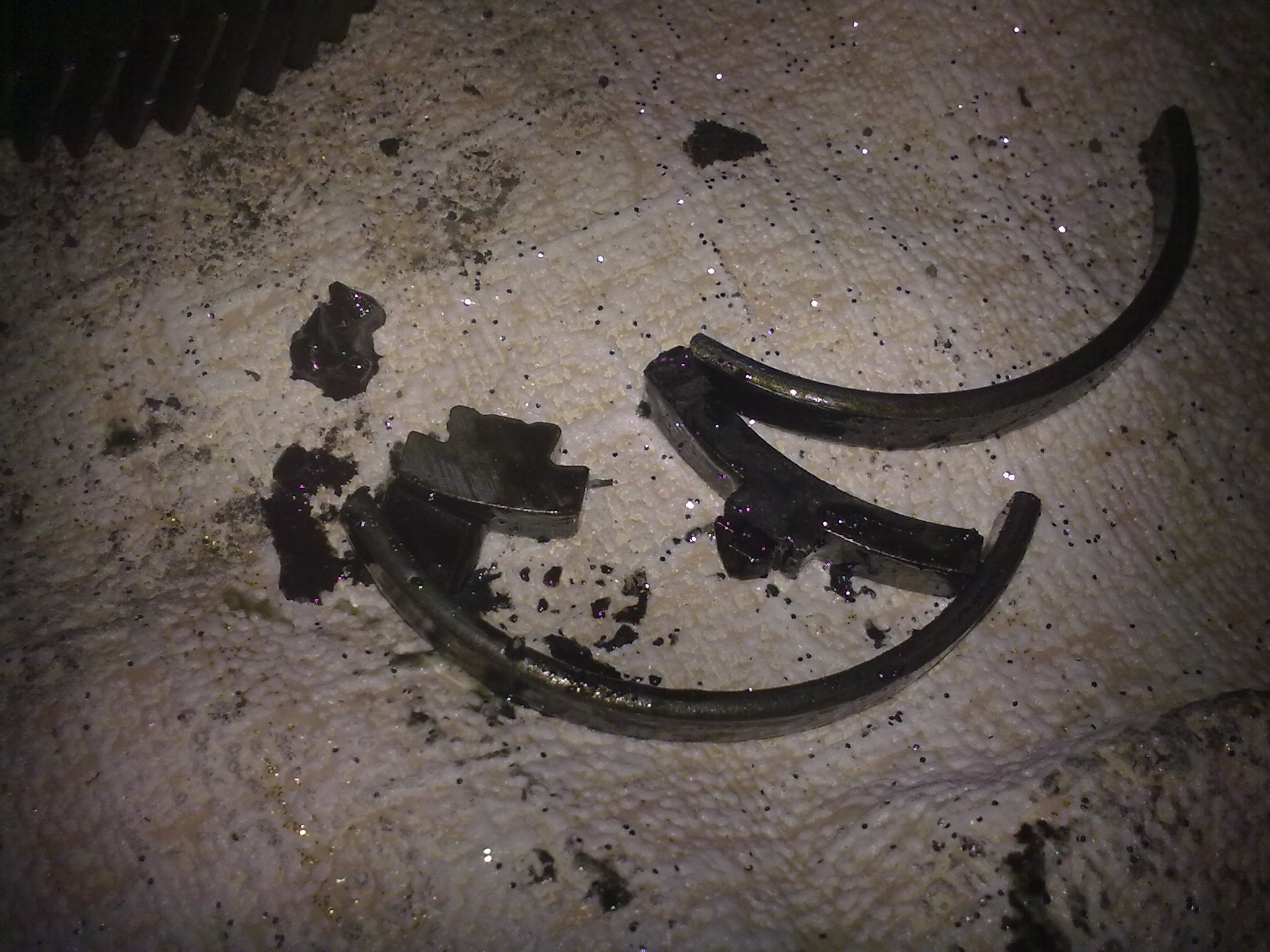

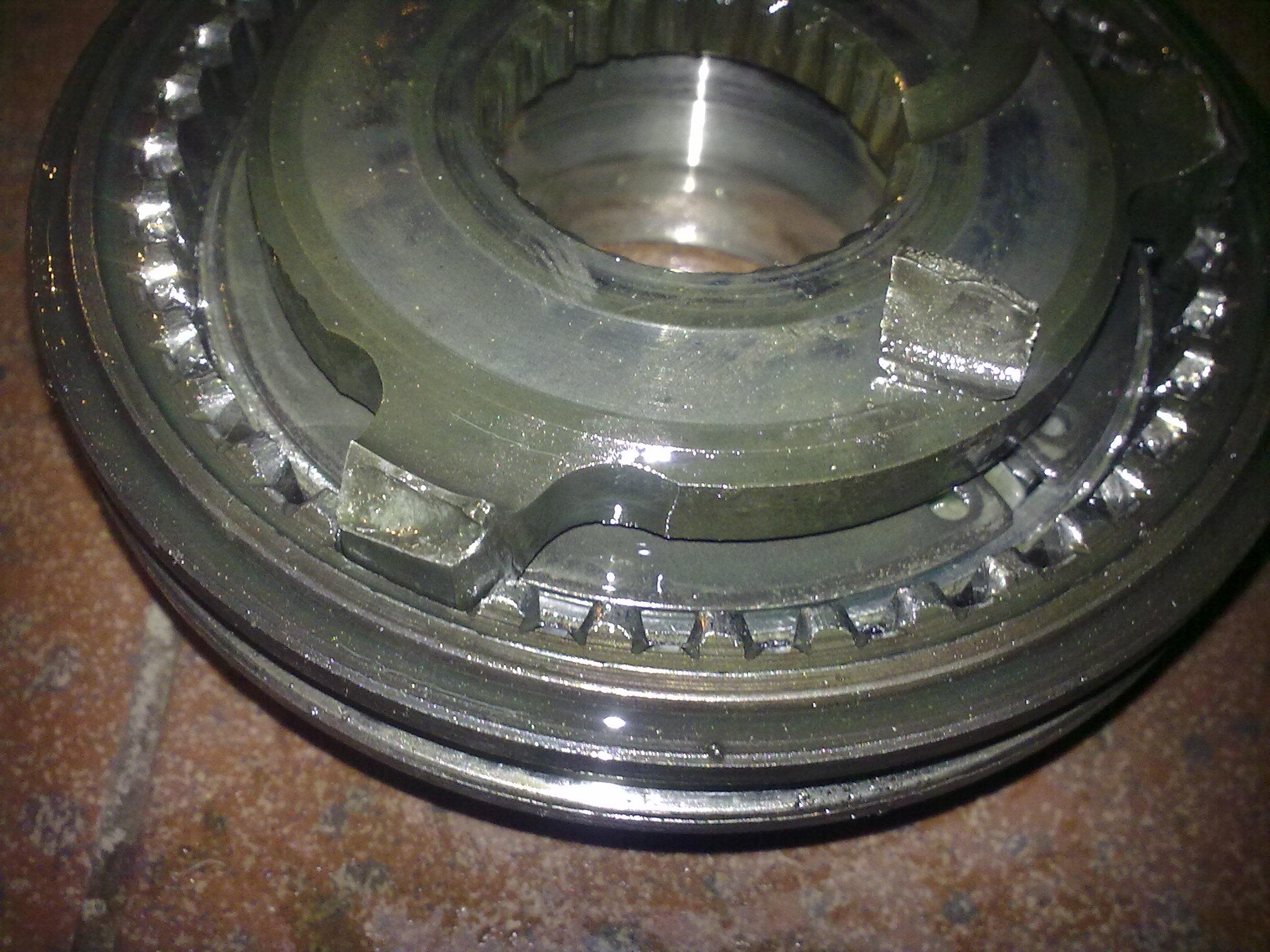

Ещё фото!!!! Фото 6 я реально был в шоке когда снял коробку перевернул и было слышно что что то там внутри пересыпалось с одного края в другой ! Вскрыл достал эти запчасти ! Я понял что это вроде как синхронизатор 3 передачи верно?
Шестерня 3 передачи! НУ сразу понятно что ей хана
 Просмотрено:  323 раз(а)
Это вроде 3 передача. ТАм срезало как называется не знаю на фото видно!
 Просмотрено:  306 раз(а)
Эти части я просто высыпал из коробки!
 Просмотрено:  403 раз(а)

Правильно, это пятая передача. Выработка на зубьях есть, но не критичная. Ну а где проблемная задняя и третья-четвёртая? Не долез ещё?

Вот, теперь ближе к теме. Открой рисунок номер раз, что я приклеил выше и сразу разберёшься, что как называется и что куда ставится.

АСпасибо вам большое по нему я и разбирался какая шестерня на какую передачу! Вот про ступицу забыл! Вот на ступице все 3 ушка и срезало и шестерне конец ? ее под замен? Заднюю передачу забыл сфотать завтра сфотаю и выкладу! А когда достал части синхронизатора я вообще не понял от куда они понял только когда посмотрел рисунок который вы выложили!

Это называется "изучить матчасть" Smile У тебя не так критично, как ты думаешь - это всё лечится. Wink
