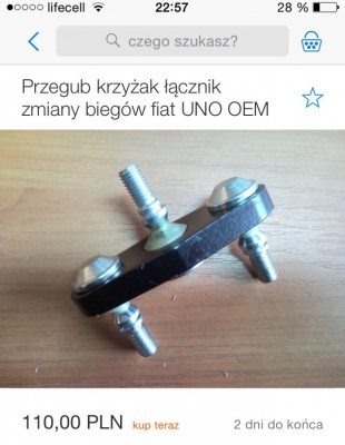

По старой делай и все!
Обращайте внимание на вертолет в каком он состоянии , а то это смп полумеры

У самого на зеленом Уно вертолет прихвачен хомутом, рука не подымается платить 1000 грн. Знающие люди говорят, что можно сваркой прихватил шарниры . Кто-то пробывал?

Хороших нет, знающие люди советуют шарниры вертолета прихватить сваркой . Кто-то делал так? Ведь шарнир нормально не работает.
