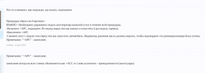

СообщениеДобавлено: Вт Окт 09, 2018 13:08    Заголовок сообщения: Ответить с цитатой
Вы педаль газа удерживаете с самого начала и до конца?
 Просмотрено:  556 раз(а)
Есть много друг Горацио такого... что и не снилось нашим мудрецам !

СообщениеДобавлено: Вт Окт 09, 2018 13:32    Заголовок сообщения: Ответить с цитатой
Все делаю как сказано выше.
Педаль газа в пол
Ключ в зажигании повернул, загорелись все индикаторы на панели.
Начинаю отсчет 30 секунд.
Нажимаю педаль тормоза 6 раз
Выключаю зажигание.
Снимаю ногу с педали газа.
Результат: при повторном включении зажигания появляется надпись о сервисе с ключиком.
