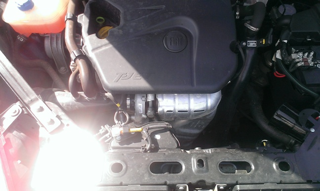

вот такой моторен
 Просмотрено:  419 раз(а)

с маленькой "торбынкой")
