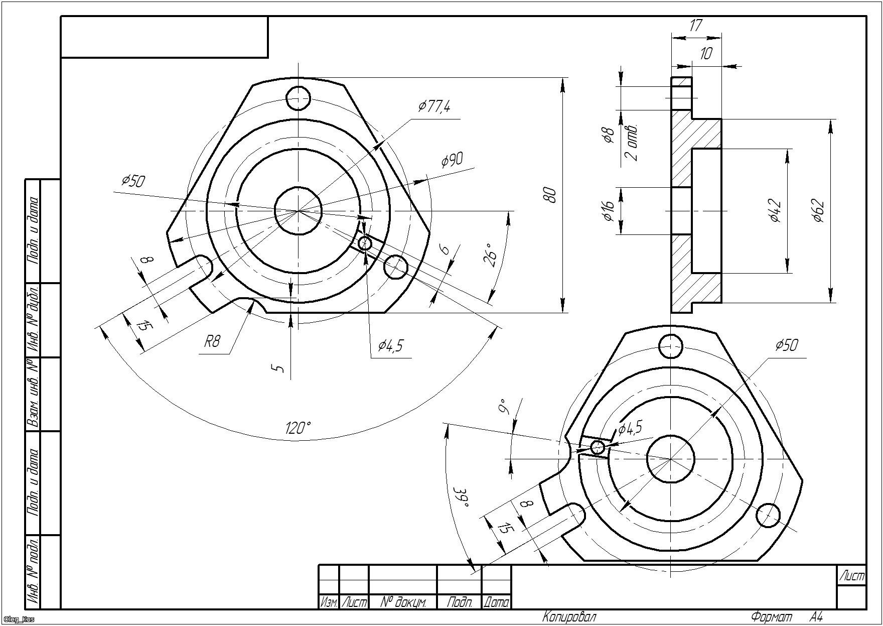

Sheriff,БОЛЬШОЕ СПАСИБО за совет.Напиши пожалуйста,сколько будут стоить у тебя кондуктора.Мне на заводе металоизделий сделали,только не уверен я что они правильные.Делали вот по этим чертежам

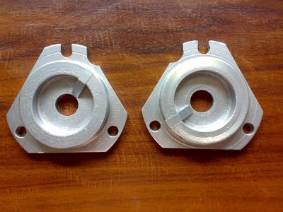

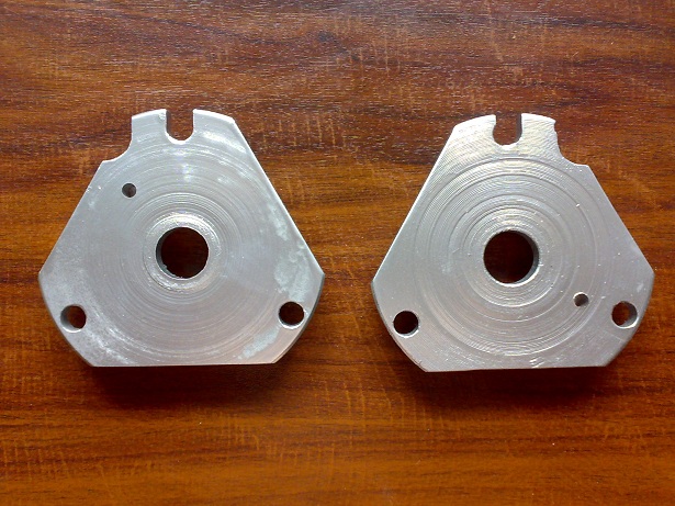

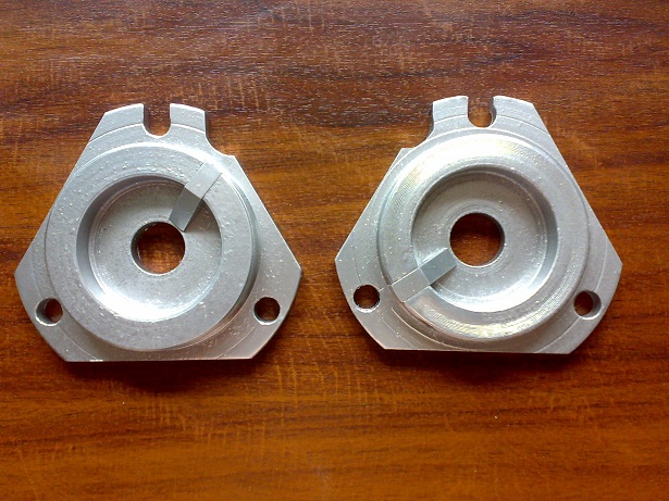

Вот какие кондуктора получились

Фиатолюбитель,ну ты не трать деньги зря,попробуй по своим кондукторам сначала выстави,у меня кондуктора тоже самодельные но чертеж автокадовский,точный,комплект(два кондуктора и ключ для натяжки ролика)стоят у меня 300 гривень

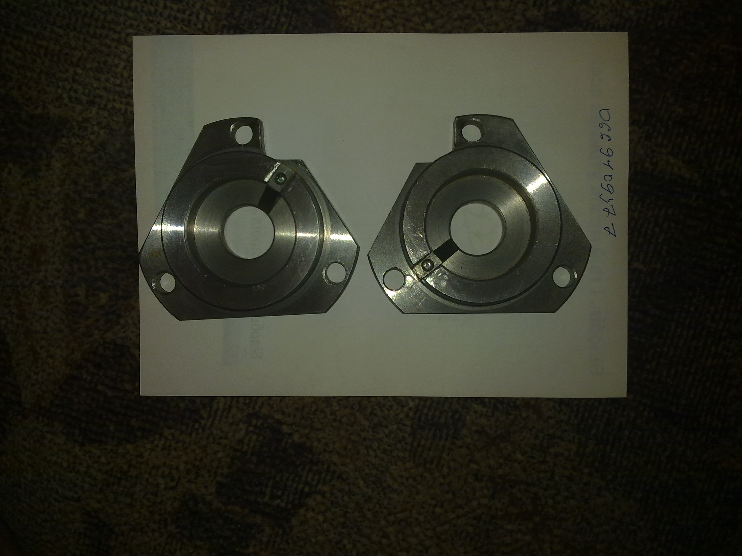

прикладывал сейчас свои кондуктора к твоим,неточно у тебя шпонки стоят,совсем немного но все же не так как надо,вот такие у меня,сравни

Мне на заводе 250 грн. без ключа обошлось,а теперь голову ломаю-правильные они или нет.Пока попробую своими,а если что закажу твои.

В кондукторах достаточно ошибиться по 0,5 мм, и все будет не правильно.
По себе знаю.
Пока в Англии не купил, толку не было.
