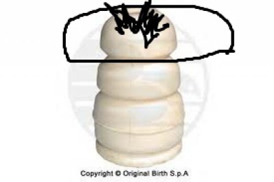

Короче, ставил сегодня брызговики, снимал колёса, увидел, что отбойник очень длинный (у меня рессоры укороченные, менял специально чтоб задница задранная не была). Так вот, обрезал я отбойники где-то на 3-4 см. Сейчас проехал по ямам специально - ничего не тарахтит, стуков нет, подвеска плавно отрабатывает и не колбасит. Подозреваю, что до процедуры обрезания рессора тупо сидела на отбойнике, подвеска соответственно не выполняла свои функции, и любые удары передавались на кузов. Вот как-то так Rolling Eyes

СообщениеДобавлено: Ср Июн 26, 2013 19:56    Заголовок сообщения: Ответить с цитатой
У себя срезал ,стало мягче.

у себя посмотрел сегодня, отбойник лежит на рессоре, до устаноски сидений зазор был 2-3-4см

два дня назад поставил доп рессору от волги, газелевский отбойник! Реально стало мягче! Раньше отбойники лежали на рессоре! зад поднялся на 2 см
Помню у меня тоже по началу были неприятные стуки сзади. Потом как-то все стало нормально и практически без стуков. Посмотрел. Вообщем, у меня проблема решила себя сама - от тяжестей жизни последние "витки" отбойников разбились и стали напоминать ершики, т е при прикосновении отбойников с рессорами происходит не жесткий удар, а мягкое соединение за счет нежестких концов отбойников - вообщем, оказалось автомобиль способен к самосовершенствованию! Very Happy
Вид примерно как у Вас на картинке. Very Happy
