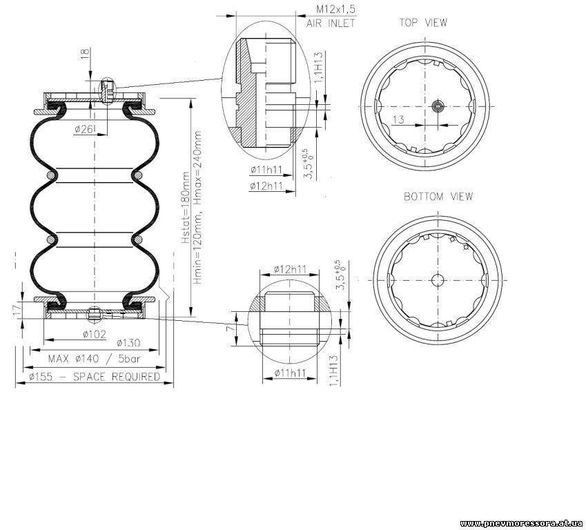

То же занимаюсь этим вопросом. Из того что знаю. Есть три способа изменить заднюю подвеску:
1. Дополнительная рессора от Газели. Итог - грузоподьемность увеличивается, комфорт исчезает.
2. Дополнительная пружина. Или от Добло (да. такие есть. в продаже тоже) или от кадета. например. Ее высота 220 мм бочкообразная. сечение прутка меняется. Итог - грузоподьемность увеличивается, комфорт, в известной степени, остается, за счет прогрессивной характеристики пружины.
3. Пневмоподушки. Итог - и грузоподьемность, и комфотр, и УПРАВЛЯЕМОСТЬ как загруженной, так и пустой машины на приемлемом для Добло уровне.
Я выбрал вариант пневмоподушки RUBENA 130:3. Почему именно ее.
Ее макс. длина 240 мм (+ еще брекеты) Это значит, что при полном ходе подвески вниз до удержания колеса амортизатором, ее длины хватит, что бы не принимать нагрузку по ограничению хода подвески на себя (не порвется) Если вывесить колесо на домкрате, то от упоного места отбойника на машине, до упорного места отбойника на рессоре 230-250 мм
Теперь. Ее мин 120 мм Этого вполне достаточно для хода подвески вверж, на сжатие.
Еще. Диаметр этой подушки таков, что не будет ценлять за колесо.
Ну и эта подушка разборная. Возможно получится поместить отбойник внутри, может не от Газели, а чуть поменьше, но поколдовать можно. БЕЗ ОТБОЙНИКА НЕЛЬЗЯ.
Стабилизатор придется убрать (на пасс. версиях) Если ставить пневму на месте отбойника, он будет мешать. Впрочем с пневмоподушкой стаб. и не нужен, так что одной головной болью будет меньше )

Забыл сказать. На начальном этапе планирую качать насосом. Если понравиться - поставлю рессивер и компрессор. А вот с передком заморачиваться пока не буду - и сложно и дорого.
Хотя проблема передка не решена. У меня двигатель 1.6 + кондиционер - проседают пружины за 5-10 тыс. От Скудо кто нибудь ставил пружины?
За пневмоподвеску буду добавлять сообщения по мере продвижения идеи на деле )
