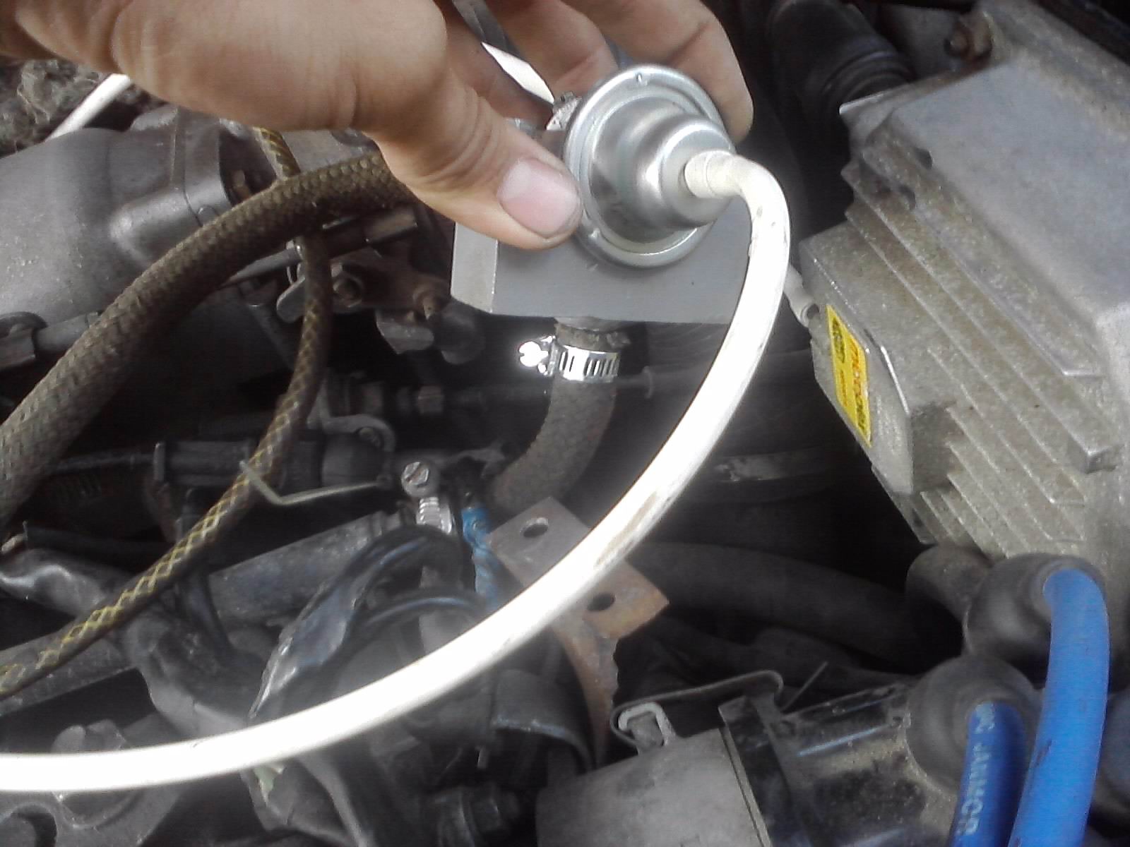

В Волговском фонде действительно есть с нужным штуцером?
нет, но проблема установки решается елементарно - снимается резиновое колечко и та но место где оно было натягивается бензостойкий шланг от рампы до клапана. Штатную шлангочку надо заменить, ибо ее длины не хватает. Сверху прихватываем хомутами и вуаля.

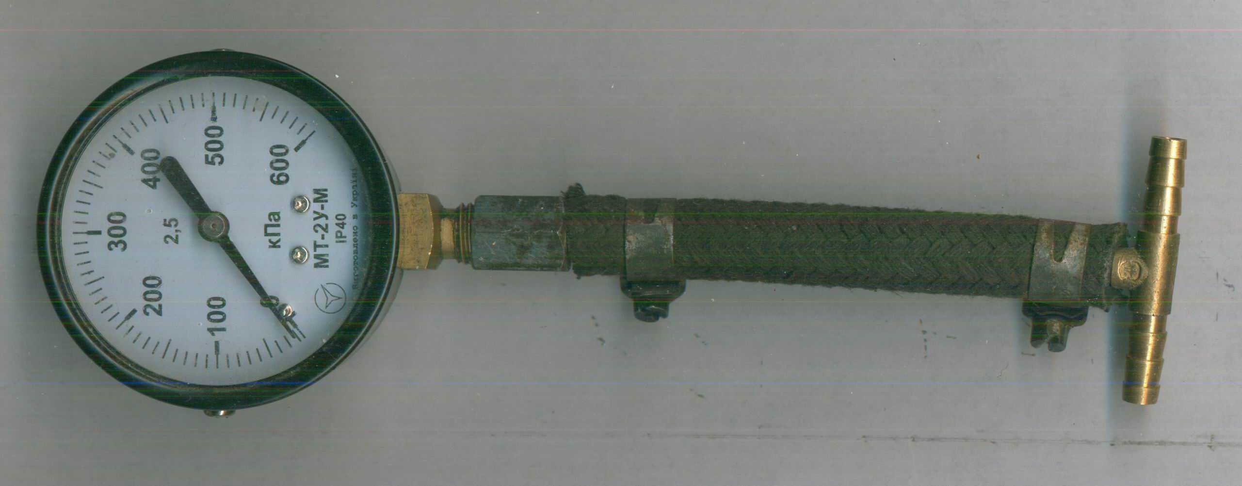

"что у меня нет манометра чтобы проверить давление"
Ну гайки же ты не пальцами закручиваешь? Laughing
Манометр как правило изобретают из подручных средств.
Вот самый простой вариант.
Сам топливник то же ведь проверить надо.
А будешь следовать логике идиота подумай кем сам станешь. Laughing

Книголюб сделал элементарно, а вот мне на почте
железякой-переходником похвастались.
На Волге регулятор BOSCH 0 280 160 258
Цена подходящая, но возня с подгонкой.
Но на всякий случай поищи BOSCH 0 280 160 256
http://kiev.prom.ua/p8595460-regulyator-davleniya-topliva.html
Может по разумной цене найдешь и возня с подгонкой исключиться.
Так же на самых первых Фиатах и Лянчах рампа стояла под волговский клапан. В моем авто именно такая.
Возможно рампу поменять и волговский клапан станет как родной.
