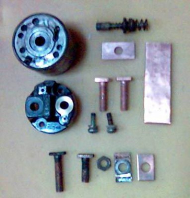

Мафон писал(а):
там уже чистить не чего тарелку я сделал самодельную а ботам тапки
То есть болты в руках держал.
Однако. Laughing
На кромовский MAGNETI MARELLI 63221539
болты жигуляторские применял.
Нада только чуток поработать напильником родимым. Laughing
На фотке поле сражения. Laughing
Всякие хитрые детальки стартера-генератора возможно купить соотвествующие.
Каталоги с картинками тут http://www.hcdk.com
 Просмотрено:  185 раз(а)
Мафон
Зарегистрирован: 13.10.2012
Сообщения: 1283
Откуда: Мариуполь
Авто: Fiat uno 1985 1.1
СообщениеДобавлено: Сб Авг 10, 2013 19:52    Заголовок сообщения: Ответить с цитатой
усё купил жиговские буду в понедельник ремонтувать Smile

СообщениеДобавлено: Вс Авг 11, 2013 13:47    Заголовок сообщения: Ответить с цитатой
С болтиками внимательно.
Должны в гнезда лечь совершенно свободно иначе есть риск расколоть крышку.
Мафон
Сообщения: 1283
Откуда: Мариуполь
СообщениеДобавлено: Пн Авг 12, 2013 20:56    Заголовок сообщения: Ответить с цитатой
Докладываю !! Значит так вскрыл я стартер и что я вижу отпала медная пластина на втягивавшей (до этого лечили сваркой так как родная пайка пришла в негодность) ну я думаю дайка я поверю обмотку ну что вы думаете обмотке тапки Embarassed и пошёл я в магазин с этой втягивающей ну подобрали оказывается подходит с таврии как родная цена вопроса 110грн пришёл поставил собрал завёл урааа темку можно закрывать всем спасибо Smile
