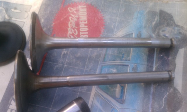

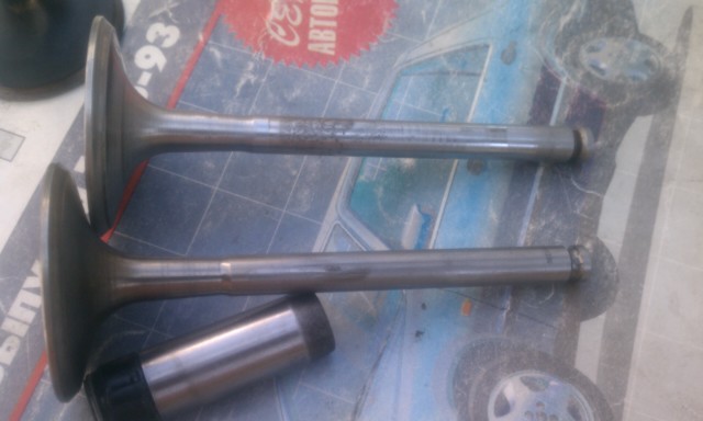

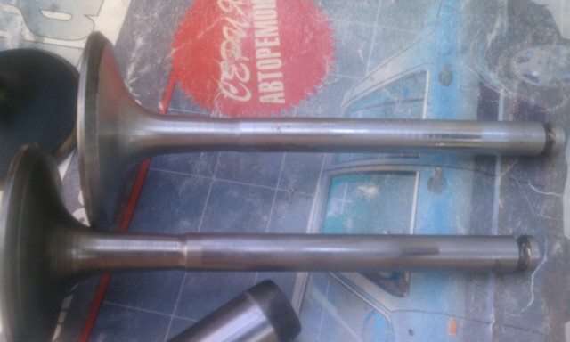

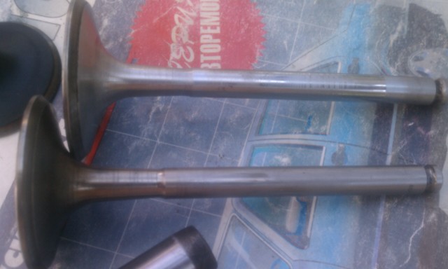

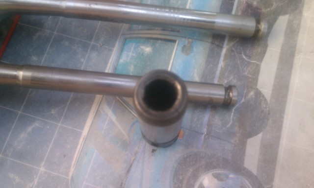

клапана

shans200781 писал(а):
...итог-замена распредвала(кулачки одинаковы,но клапан выступает дальше всех)...
Объясни, что значит "клапан выступает дальше всех", в каких положениях он дальше, т.к. трудно по телефону ставить диагноз. Длина всех клапанов одинакова? На последней фотке верхний клапан, с которым проблемы? На нем непонятные следы и похоже, есть выработка, на фотке плохо видно.
в закрытом состоянии он на сотки выступает с головы,если смотреть на плоскость головы...да мне кажеться что и в открытом состоянии он немного дальше остальных...в длину все клапана одинаковые

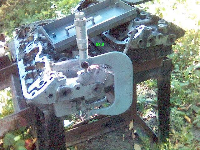

СообщениеДобавлено: Вт Авг 20, 2013 09:55    Заголовок сообщения: Ответить с цитатой
Если кажеться, то креститься надо. Laughing
А в авторемонте надо измерять.
Сравнить высоту подьема клапанов несложно.
Все эти заводские технологии с жидким азотом хороши, да на кухне невоспроизводимы.
При запресовке новых втулок надо ориентироваться на диаметр вытащенной.
Новая должна быть на пару соток толще.
Если на пять, то полезет туго.
А если на десятку, то вероятность затолкать без поломки низка.
Охлаждать в морозильнике бессмысленно.
Как только она коснеться головки так мороз сразу исчезнет да и коэфициент линейного расширения у втулки очень мал.
Лучше греть головку градусов до двухсот, трехсот.
Алюминий расширяеться больше и нагревающаяся втулка все таки в расширении своем отстает.
Притирочные работы начинать через сутки другие.
Развертку купить новую. Особо маленький зазор там не нужен и опасен.Непонятные следы зачистить наждаком 1500 - 2000.
И чего там в пенале твориться? Изношенный распредвал шатал
толкатель по своему и может там толкатель застряет или болтаеться.
Цветмет втулка делаеться латунной.
При этом зазор надо увеличивать. Цветмет расширяеться больше и может закусить клапан.
В Харькове есть технология по завтуливанию изношенных без перепрсовки. Применял. Интересно получаеться и без кувалдочек.
Высоту старой головки померял. С другой стороны от плоскости термостата размер такой же. Выбрал самую толстую. Laughing
