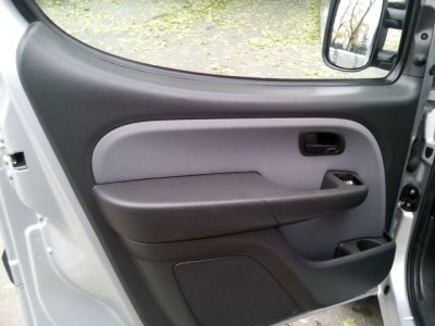

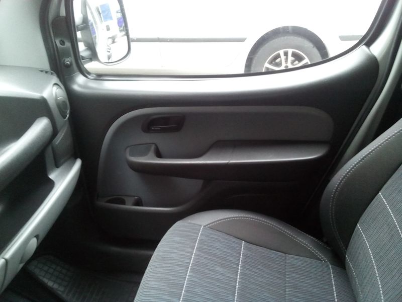

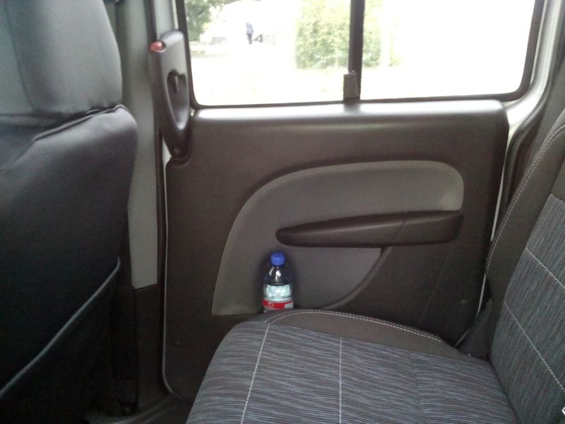

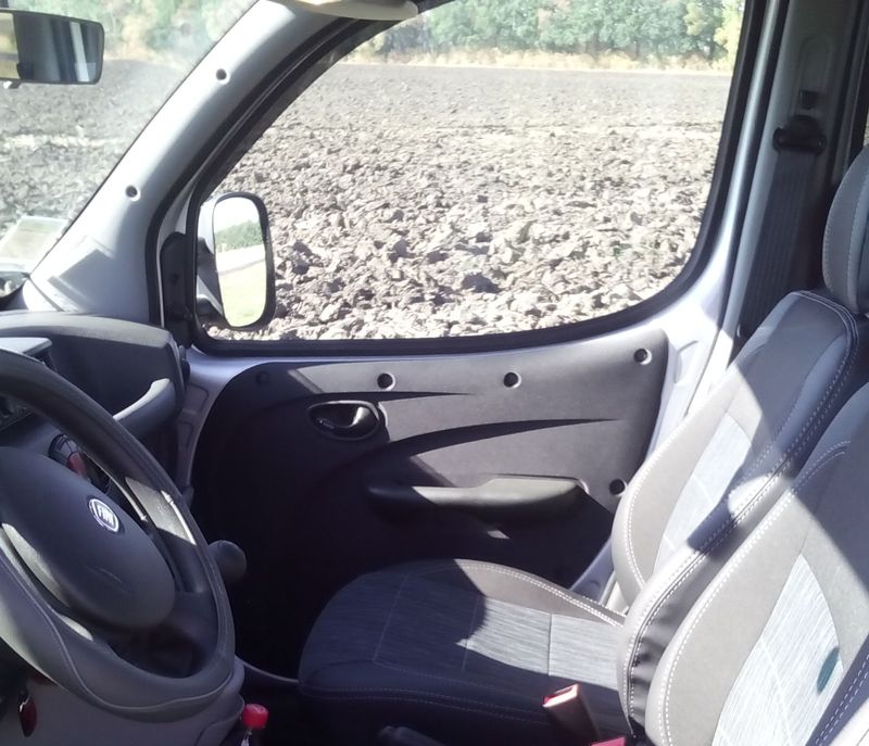

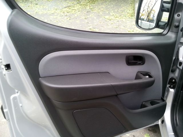

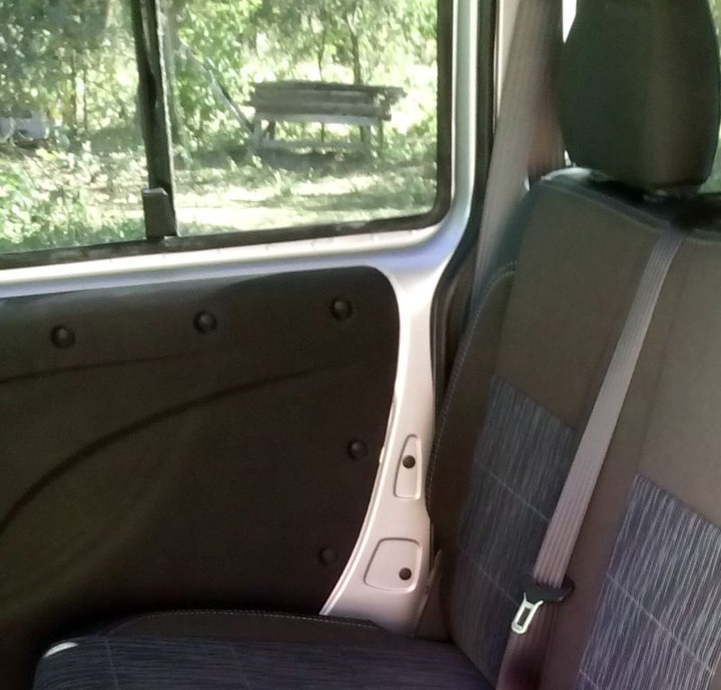

Дополню предыдущее сообщение фотками:
стало
 Просмотрено:  472 раз(а)
было
 Просмотрено:  413 раз(а)
стало
 Просмотрено:  528 раз(а)
Было
 Просмотрено:  440 раз(а)
С уважением,
vag

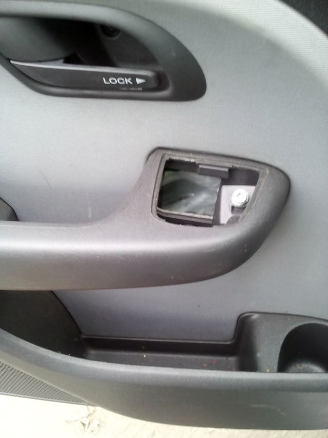

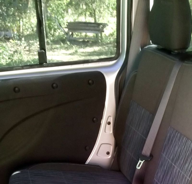

Для тех кто будет заказывать карты, напомню, что кроме самих карт нужны обязательно:
1. Вставки под ручки и сами ручки с тягами, те что от стандартных карт, подпилть не получится.
2. динамики с держателями.
3. Пластиковые накладки на стойку двери, там где джойсики управления боковыми зеркалами.
На предыдущей странице темы есть фото, на котором показан полный комплект запчастей для замены. Будет еще ньюанс - проводку под динамики нужно протягивать, штатно она не проложена, в отличие от проводки в багажнике (там и под динамики есть разъемы и под плафон освещения).
4. Выпилить из подходящего куска пластика заглушки для закрытия дырок от стеклоподъемников. Или покупать блоки кнопок управления ЭСП вместе с проводкой. Я купил на авторынке за 40 гривен центральную консоль от ВАЗ-классики, т.к. пластик по фактуре и толщине подходит и варварски ее искромсал, вырезав нужные заглушки. Это гораздо дешевле, чем переносить кнопки ЭСП на двери.
Что касается самих карт - как правило они будут уже со следами эксплуатации, но современная автохимия и моющие средства решают. Я даже не думал, что настолько решают. После отмывания и натирания восстановительной полиролью карты стали выглядеть практически как новые. В принципе, результат видно на фото в предыдущем моем сообщении.
1
 Просмотрено:  268 раз(а)
2
 Просмотрено:  286 раз(а)
