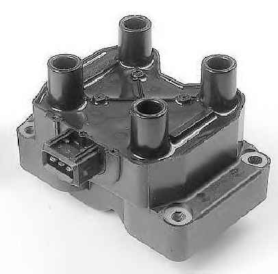

Розкрутил сегодня там все, оказалось крышки там нет - трамблер там цельной консткукции. Такое стоит около 500 грн!
Вот такая катушка стоит:
 Просмотрено:  141 раз(а)

Так это совсем не трамблер, это- две двухвыводные катушки зажигания. Если по поверхности и вокруг ВВ выводов нет пробоев и бегания искр, помойте/протрите пыль и забудьте. Остальное выше уже написал.
