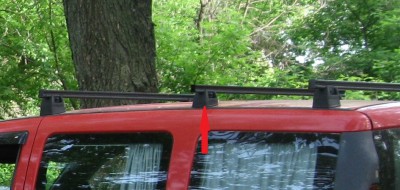

Leha-Zelenij
Ошибаешься. На фото phosaly плохо видно, что металлические скобы имеют специальную форму. Они предназначены для удержания особого металлопрофиля. Ты такой не купишь и не сделаешь. Специально не фотографировал, но попытаюсь вырезать часть фото, куда попали рейлинги. Покупал у diesel777
http://fiat-club.org.ua/forum/viewtopic.php?t=50365
б\у за 700грн, когда курс был 8,5. Пройдись по базару, поспрашивай.
Рейлинги (или поперечины) не хлипкие ни разу. А самодел выйдет дороже, когда твой рейлинг войдет в лобовуху ззади идущего авто.
Да, кстати, на фото ты заметишь черный кант у основания крепления (выделю его красным). Это резиновая трубка, которуя я надел по контуру на пластик крепления. Советую сдулать то же самое. Она не дает затекать воде под крепление и гноить резьбу.
