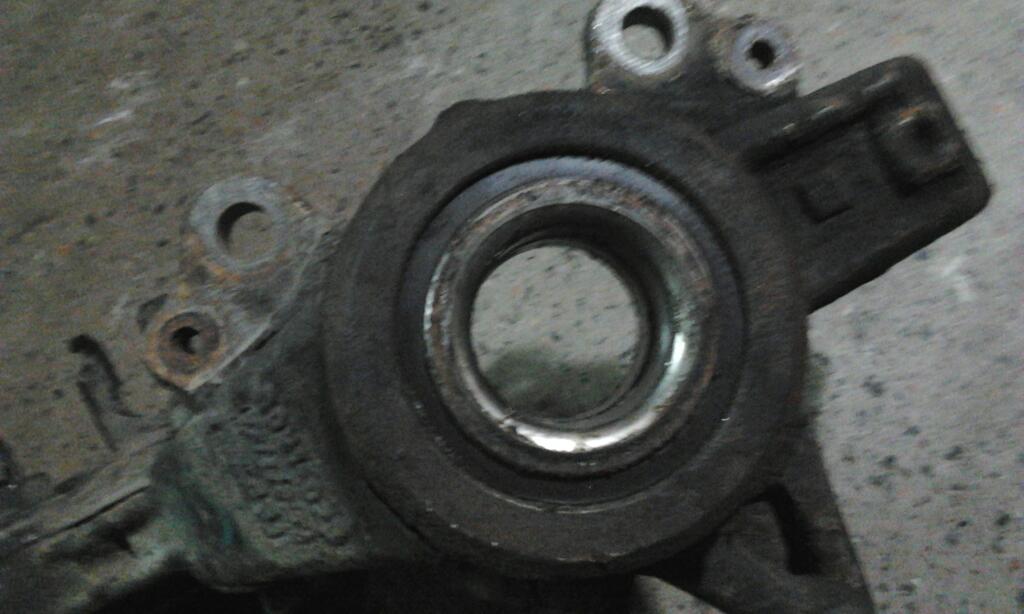

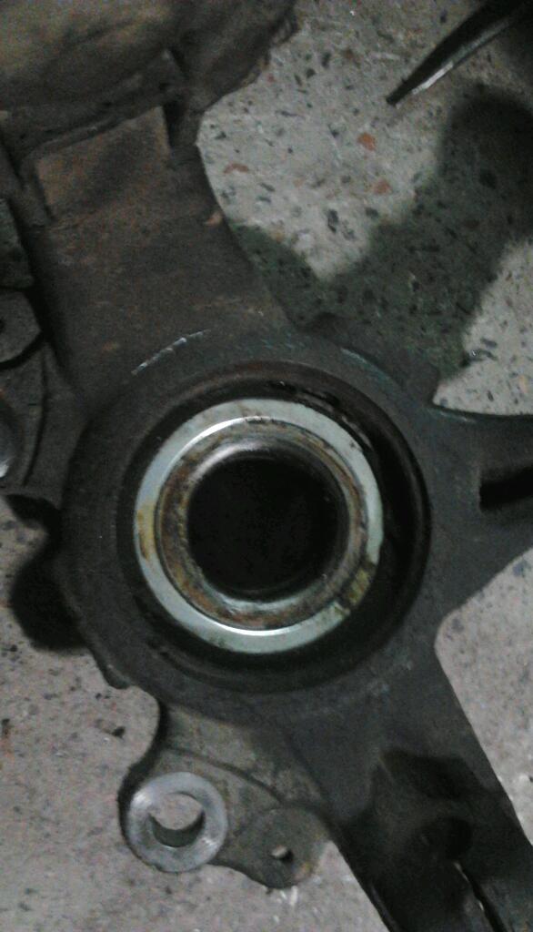

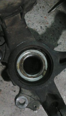

Ось так неправильно, магнітний пильник має бути з іншої сторони..
І так теж...
