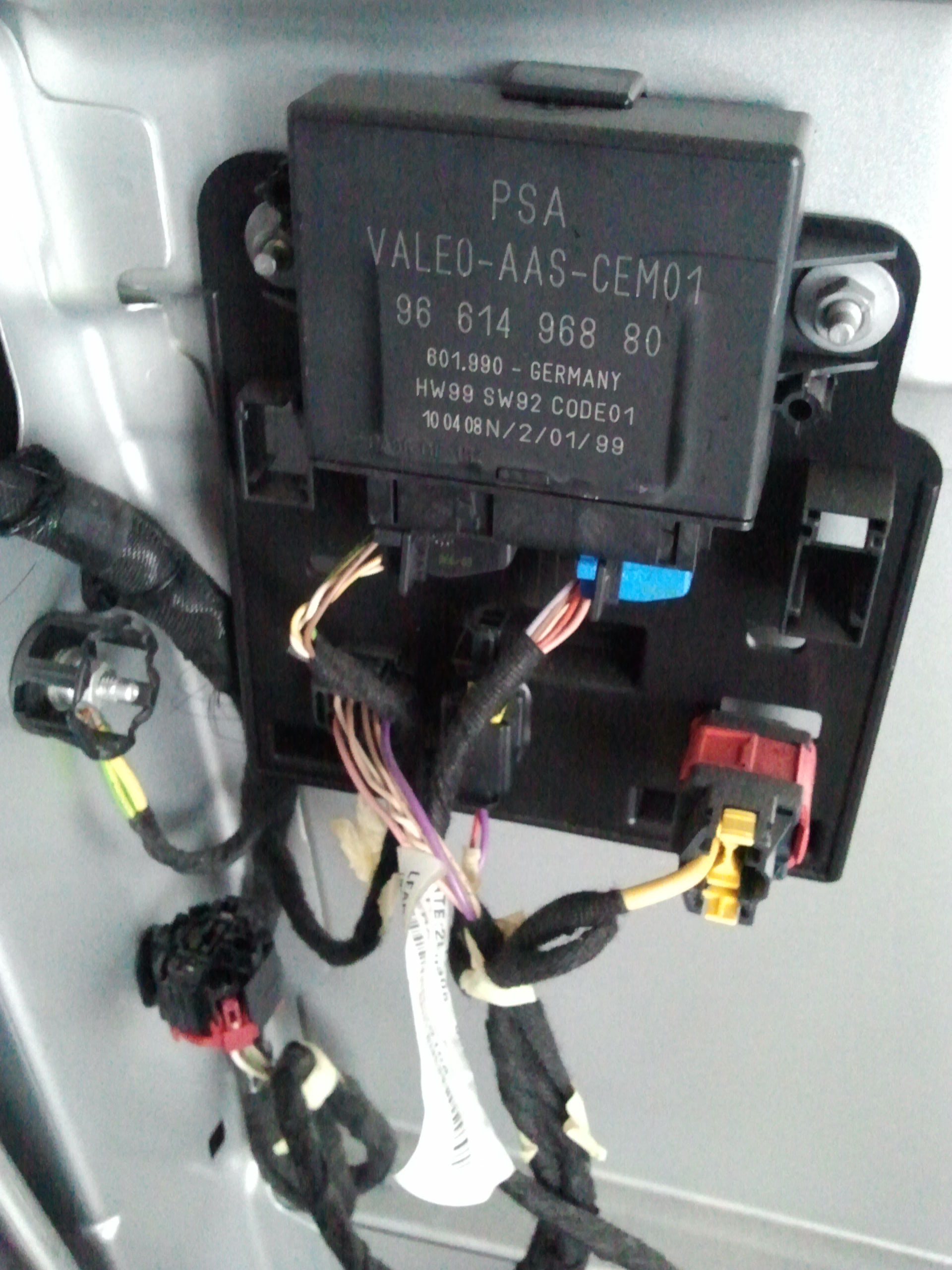

Poll писал(а):
Еще вопрос: а где в машине расположен блок управления парком? Может в нем проблема?
Расположен на левом заднем крыле, но вряд ли проблема в нём.
